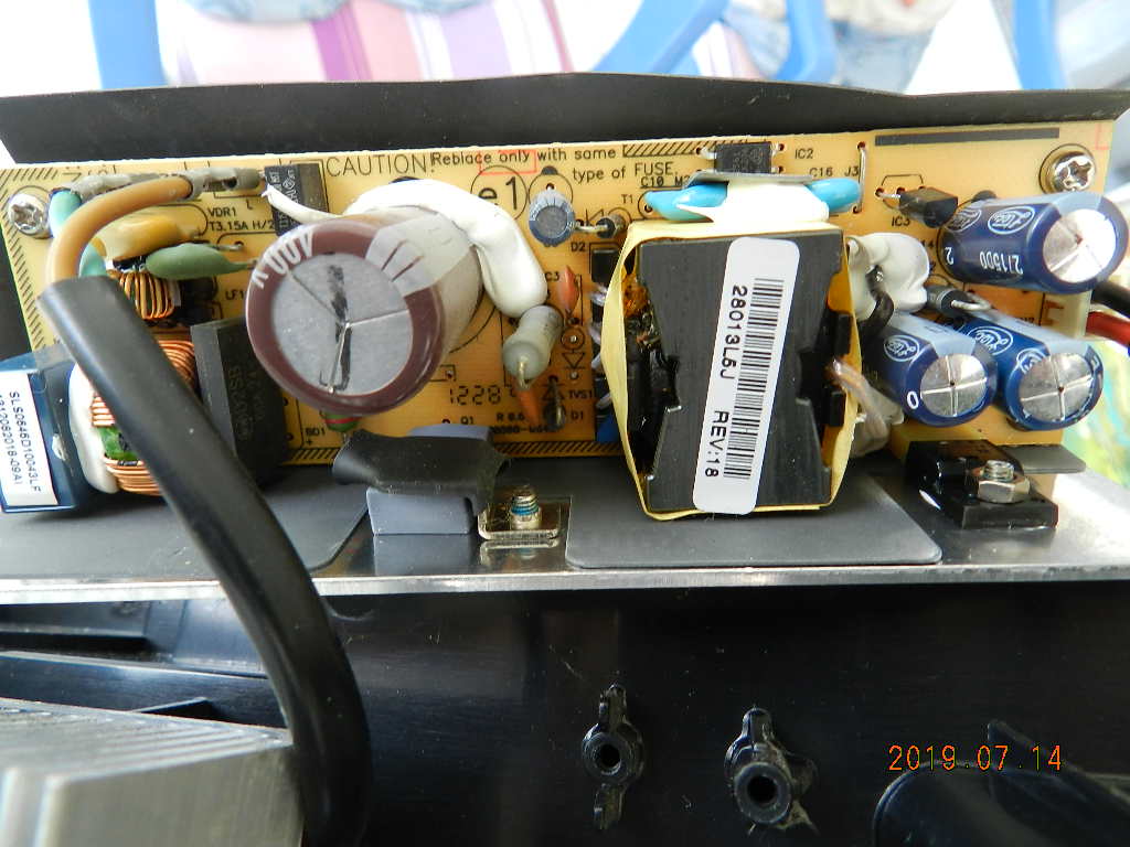

ma pompe a biere Philips perfect draft HD3620 ne fait plus de froid, plus d'écran mais le ventilateur tourne. problème électronique ?
Autre question: les deux plaques de l'effet Peltier doivent elle etre collées ?
le 16/07/2019 à 00:59
on peut le voir, les condensateurs sur votre platine de puissance sont gonflés (à droite sur la photo)
essayez de les remplacer, cela devrait regler le problème
pour le module peltier, le mieux est de mettre de la pate thermique de chaque cotés
