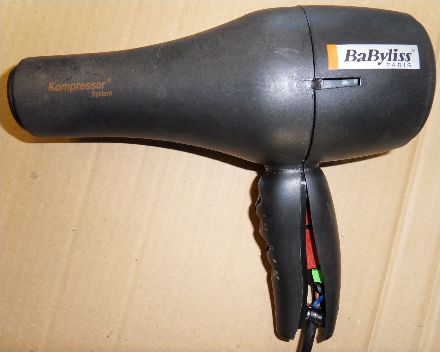

J'ai un problème de démontage d'un sèche cheveux Babyliss type "kompressor", la référence exacte n'est pas très lisible (sur la poignée) à priori S32C.
La panne est réparée (câble coupé vers la poignée), j'ai réussi à le rebrancher en enlevant l'unique vis de la poignée, mais quasi-impossible de remboîter le module (bornier + inter), sans ouvrir complètement le capot arrière. Il y a bien un emplacement de chaque coté de ce capot(visibles sur la photo jointe), dissimulés sous des caches caoutchouc, je suppose des clips là-dessous, mais je n'arrive pas a déboîter le capot. Quelqu'un a t-il une idée de la procédure ? peut-être un outillage spécial ?
D'avance merci pour vos réponses

Sur ce type de produit, l'emplacement est prévu au millimètre près; Peut être en dénudant le câble plus loin.

Merci pour le retour, mais ce n'est pas tout à fait la réponse que j'espérai ... J'ai fait pour le mieux pour la longueur du câble (identique à l'origine), le problème est la remise en place du module inters qui s'avère quasi-impossible sans démontage de ce capot arrière (dû principalement aux fils qui partent du module vers l'intérieur et je suppose des ergots qui maintiennent ce module). Dans l'idéal, il faudrait pouvoir déclipser le capot pour remettre tout ça en place correctement, mais si vous n'avez pas la solution de démontage ...

comme bien souvent pour ce genre de démontage, il faut s'équiper d'un couteau assez solide mais qui ne coupe pas trop sinon vous ferez des marques sur l'appareil et sur vos doigts...
après c'est forcément clipsé , essayez de passer le couteau sur le pourtour de la fente du capot arrière en y allant vers l'arrière, faut bidouiller...

Merci pour vos conseils. Oui, c'est forcément clipsé, mais je n'ai pas trouvé le moyen de défaire "proprement" ce capot, y compris avec l'aide d'une lame, de tournevis. Cet appareil n'étant pas à moi,je ne voulais pas trop le détruire et essayer de contrer l'obsolescence programmée (le câble très sollicité en fait partie). Du coup, j'ai soigneusement découpé la partie arrière de la poignée juste sous le corps, ça m'a permis de remettre facilement le module inters et le câble en place, remboîté ce bout de poignée qui comporte une vis, fait un petit joint de résine epoxy sur la découpe ... C'est plutôt propre et quasi-invisible. Il est sauvé !!
