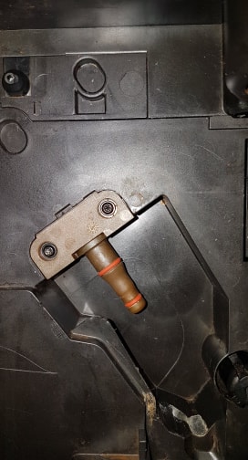

Bonjour, par le bac en dessous je veux dire, le tiroir qui récupère l'eau . A vue d'œil rien ne semble cassé, mais y a t il un moyen de le vérifier. Par contre le café ne part pas en vrac, de ce coté là, la machine fonctionne, elle fait de belle galette, éjecté normalement la ou il faut, c'est juste un soucis avec l'eau qui ne s'écoule pas là ou il faut. Vous parlez de vanne de distribution, est ce la piece que je met en photo ? merci d'avance pour votre aide
le 05/04/2019 à 23:56

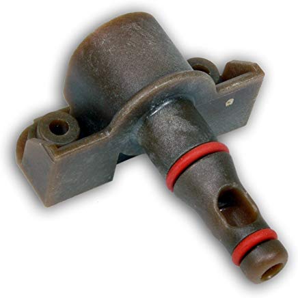

non, je pense plus tôt à ça:
le 06/04/2019 à 00:00
mais attention ce n'est certainement pas pour votre modèle, en plus, certains modèles on un genre de tuyau au lieu de ça en entrée enfin ce qui va tout en haut du groupe café docn à la sortie du groupe

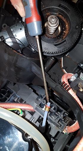

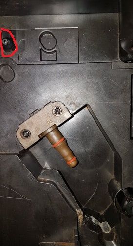

Bonjour merci pour le lien mais je ne vois pas ou ce trouve cette piéce dans ma machine. J'ai fait une photo de la piece dans ma machine, celle dont je pensais que vous me parliez plus haut dans les messages , est ce que je me trompe ?
le 06/04/2019 à 21:33

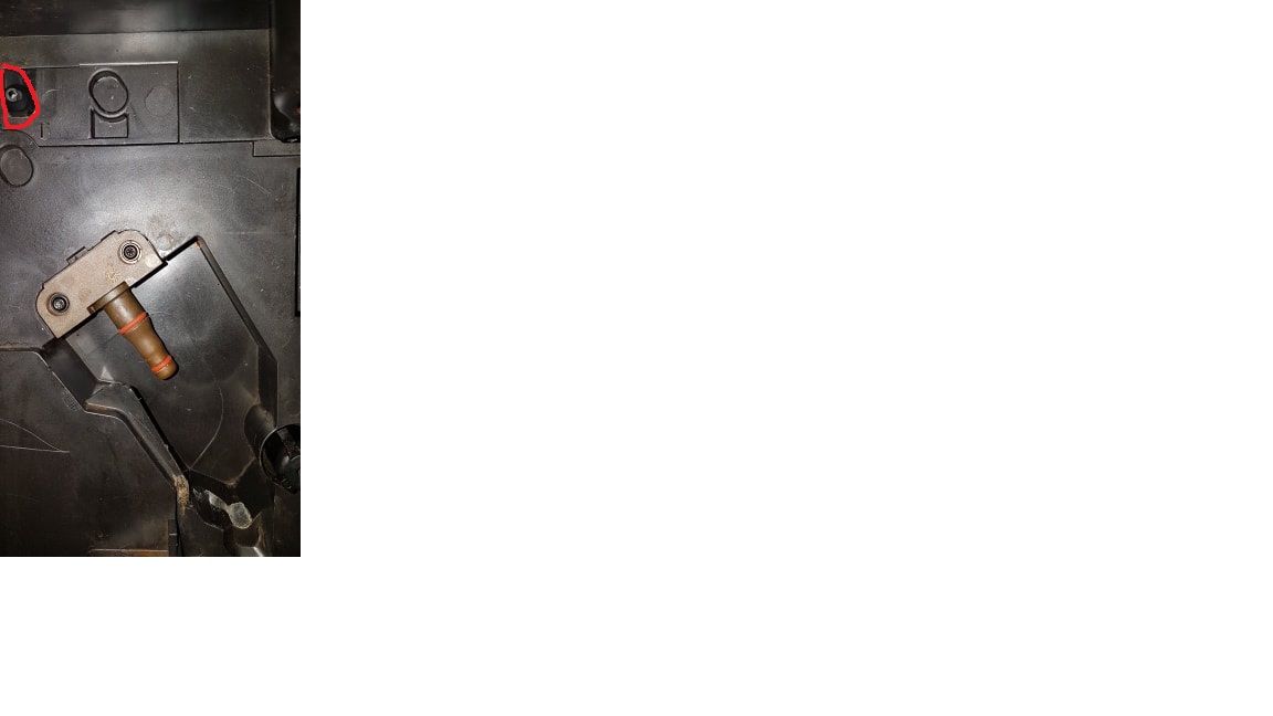

c'est bien ce que je pensait, regardez où j'ai entouré en rouge:
le 06/04/2019 à 21:36
on voit pas grand chose lol
c'est cassé, il faut demonter le dessus pour y acceder, c'est un peu de boulot mais pas très compliqué
le 06/04/2019 à 22:08
Merci beaucoup pour votre aide et votre patience. En fait je regardais pas du tout au bon endroit. on va essayer a demonter et je vous tiendrais au courant des qu on aura ouvert la machine

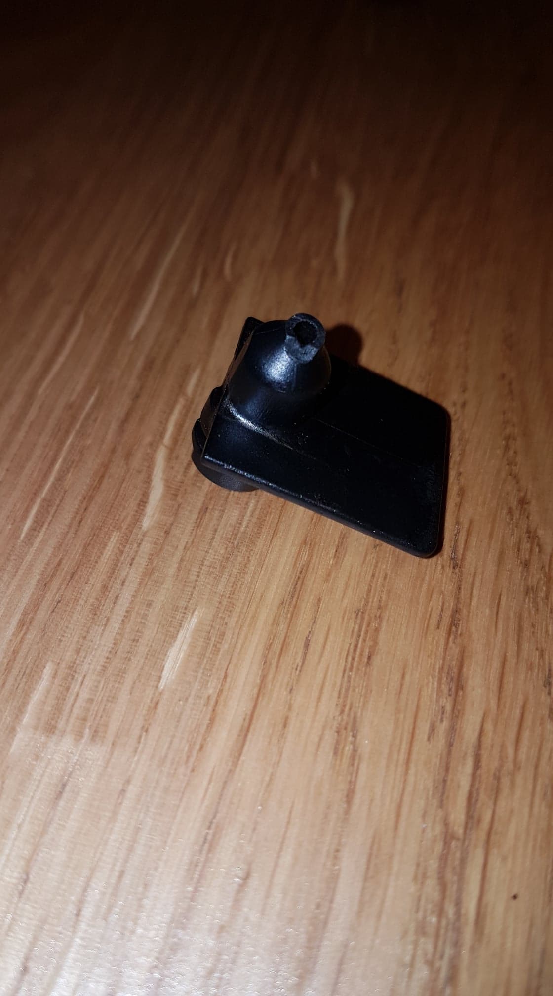

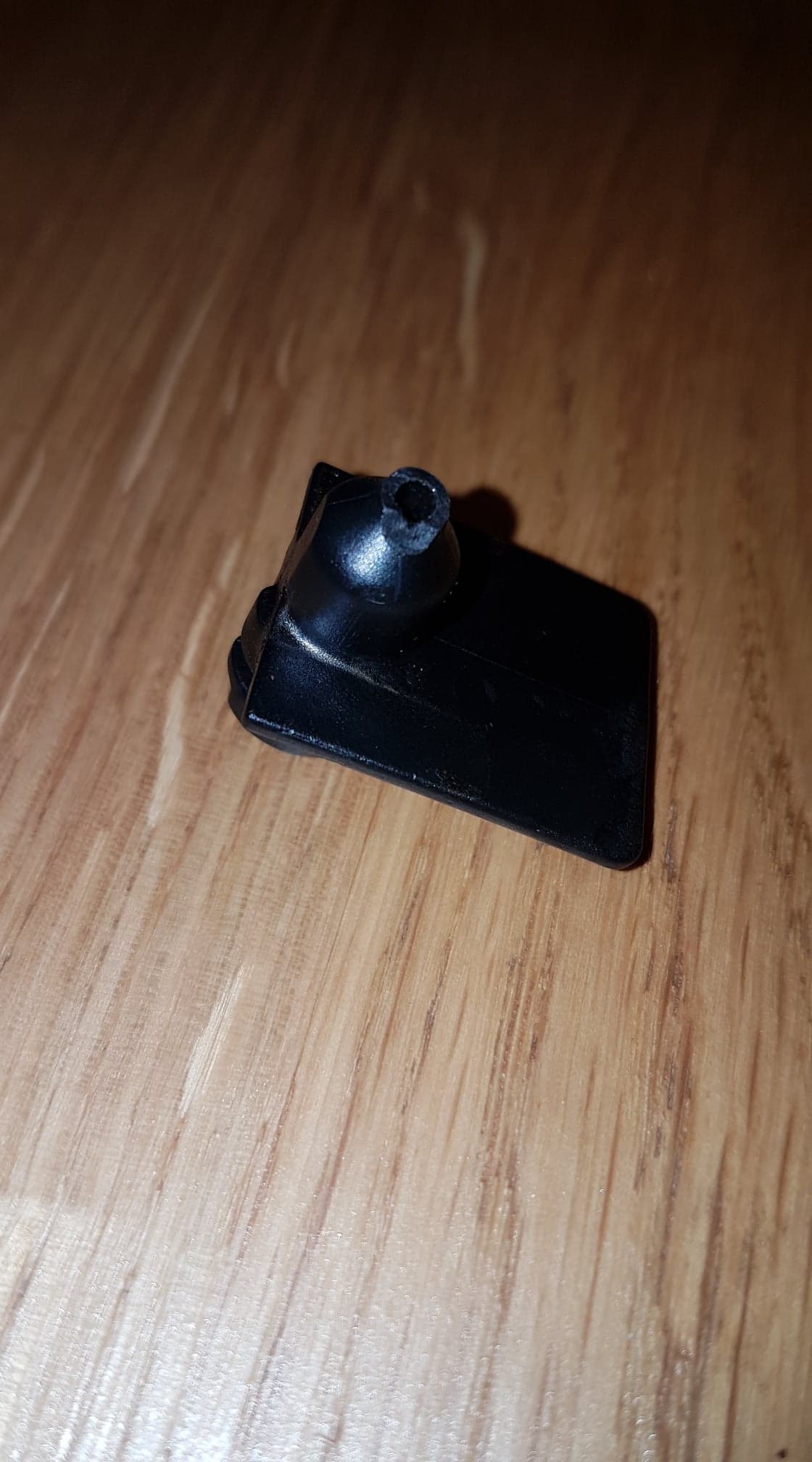

Bonsoir la Merle, mon mari a démonter la machine a café non s'en mal, mais la piece que vous avez indiquer ne semble pas ressembler a celle que vous me conseiller de commander, je vous joins des photos pour que vous puissiez me conseiller, merci d'avance
le 16/04/2019 à 21:06
autre image
le 16/04/2019 à 21:10

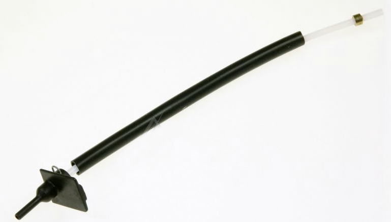

la 1ere piece était dans le tuyau
le 17/04/2019 à 09:54
j'ai oublié de préciser dans mon précédent message que je ne trouve pas la piéce adéquate pour ma machine, est ce que ca pourrait s'appeler autrement que vanne de distribution ?
le 17/04/2019 à 19:58
J'ai enfin trouvé la pièce qu'il me fallait après des heures de recherche …… j'ai contacté 3 services après vente pour finalement trouvé moi même grâce a pdf d'une vue éclatée de l'appareil. Y a plus qu'a commander et ………remonter la bête !!
