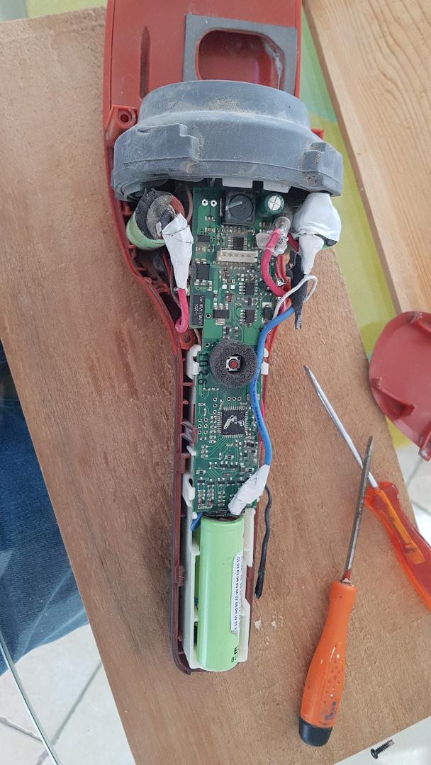

Bonjour ,
je suis l'heureux possesseur d'un vieil aspirateur ZB2904X d'electrolux (18v). J'ai eu le problème habituel l'apirateur ne marche qu'une seconde (en bnalia ou à la main). J'ai changé les batteries , l'amil apporte bien ses 24V à la carte mère. J'ai une tension de 17.5V Entre les batteries, qui y reste position de charge. Elle ne bouge d'ailleurs pas après plusieurs heure Je suspecte un pb de chargement des batteries depuis de la carte électronique mais je ne sais pas comment le résoudre.
Frederic
le 27/01/2019 à 13:50
J'ajoute que j'ai bien les 24v de l'alim qui arrivent sur la première batterie en mode charge.
