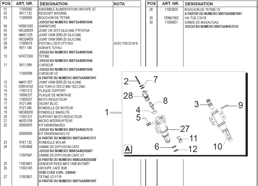

voici un éclaté:

Il s'agit bien de la pièce repérée 26 dans le cadre A de la page 5/5 de l'éclaté (votre premier lien). Je joins des photos.
Ce qui est bizarre, c'est que l'éclaté ne mentionne pas le ressort ? Mais je sais aussi que la pièce voisine repérée 6 dans le même cadre A, vue sur un site de pièces de rechange, a elle un ressort et un dispositif anti retour. Apparemment ces deux pièce sont aussi interchangeables toujours selon ce site de pdr.
L'éclaté transmis ne rentre pas dans le niveau de détail de l'interne de la tétine. Or c'est précisément ce que je recherche.
Quant à votre deuxième lien, il renvoie vers une bille, mais ne s'agit il pas de celle servant en amont du bloc filtre sur l'arrivée d'eau sous pression de certaines machines (soupape SBS) ? Pour mémoire, la mienne n'a pas ce dispositif à bille mais plutôt le dispositif à membrane repéré 1 sur la page 6 de l'écorché déjà cité.
Ou pourrait on trouver un écorché de la tétine repérée 26 et ainsi accéder à l'information de ce qui remplit la fonction anti retour avec le ressort ?

il y a des tétines avec ou sans ressort en fonction des modèles mais si il y a un ressort, il y a au bout un genre de piston et contre celui-ci un genre de cavalier qui va à cheval dans le trou ovale en bas de la tétine
quand le groupe monte, il lève ce "cavalier" et donc ouvre la soupape/piston
n'auriez-vous pas perdu deux pièces???
le 11/11/2018 à 00:48
voila j'ai trouvé un éclaté qui ressemble...ce n'est pas pour votre modèle mais je pense que c'est la meme tétine...
en 2 le ressort, en 8 le piston et en 11 le cavalier
en 4 je ne suis pas sûr, peut être que c'est le joint du piston mais il est gros sur l'éclaté par rapport à la taille du piston...

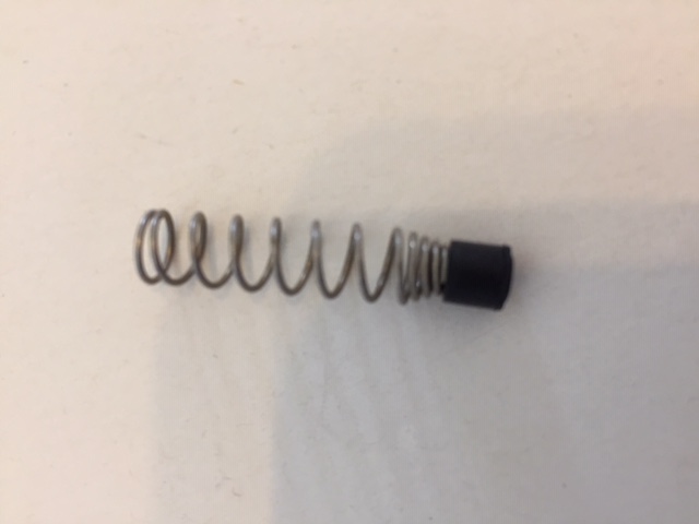

Je suis possesseur d'une Saeco incanto hd8911 qui présente le symptome suivant : a la mise sous tension , elle demande le remplissage de la machine, après 3 ou 4 remplissages successifs et sortie de l'eau au niveau de la buse eau chaude, le code 05 avec la clé s'inscrit sur l'écran. Parfois elle consent à démarrer et me faire un café. Le bloc a été nettoyé consciencieusement j'ai démonté la tétine de remplissage de couleur noire et comme votre interlocuteur ericdif il y a bien un ressort dans cette tétine terminé par un genre de bouchon en caoutchouc ( ou silicone ) noir qui me semble défectueux car il est marqué sur sa surface .
est ce que ce défaut ? peut être la cause de mon problème ( manque d'étanchéité ou peut être trop ?)
Est il possible de trouver cette pièce ( sans changer toute la tétine ).
Je vous joins une photo de ce que j'ai démonté de la tétine
Merci de vos avis et de votre réponse.

Je pense plutôt à un problème de débitmètre dans votre cas, la machine croit qu'il y a de l'air dans le circuit, vous demande de remettre en eau et comme elle ne voit pas de débit d'eau, elle se met en erreur...
le débitmètre se situe entre le réservoir et la pompe, si vous voulez voir à quoi il ressemble tapez "débitmètre saeco" dans google et vous verrez, les contacts sont peut être oxydés, peut être du calcaire, peut être "juste" le capteur qui est HS...
je ne me souviens plus de ce genre de clapet mais c'est un modèle plus récent que celles que je connaissait que vous avez, oui, il est peut être déformé à la longue mais je ne pense pas que votre panne vienne de ça

Merci de votre conseil,car à part une petite déformation du caoutchouc en bout de ressort, je ne comprenais pas l'origine de la panne. Je vais changer le débimètre et je vous tiens au courant du résultat.
