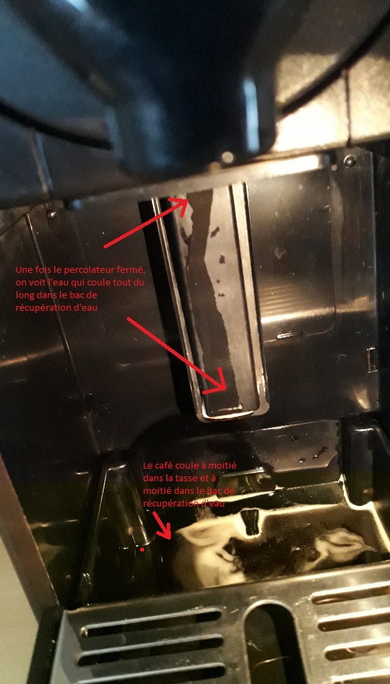

Bonjour, depuis son dernier détartrage, ma machine Krups Nespresso pixie âgée de 4 ans continue de couler d'un bon filet quelques secondes après la fin petite/grande tasse. Cela n'était pas le cas avant ou beaucoup moins flagrant (goute à goutte). De plus pendant la phase de détartrage, le récupérateur d'eau s'est rempli et a débordé à peine la moitié du réservoir d'eau passée. Ce n'était pas le cas avant non plus. J'ai dû interrompre la phase de détartrage en débranchant la machine, je l'ai repris après essayage de l'eau qui avait débordé. La machine fonctionne bien sinon. Quel est votre avis ? Merci

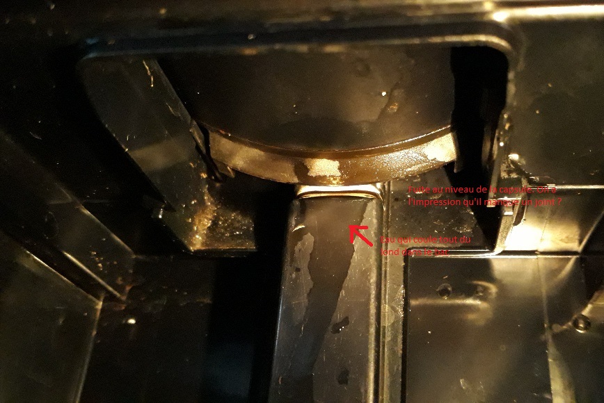

Après avoir observé plus en détail, il y a une fuite d'eau au niveau du percolateur qui maintient la capsule. On a l'impression que la moitié de l'eau qui passe dans la capsule tombe verticalement dans le bac de récupération d'eau au lieu de traverser la capsule horizontalement. C'est comme si il manquait un joint.

De plus en plus d'eau passe dans le bac récupérateur d'eau et le filet de café qui coule dans la tasse est de plus en plus fin. On dirait que l'étanchéité ne se fait plus au niveau de la capsule. Le problème semble connu mais je n'ai pas encore trouvé la cause. Unité de brassage ? Comment démonter Krups pixie sans rien casser ? Merci pour votre aide.

Regarder dans la durite en sortie de chaudière ,moi j'ai trouvé une pièce réduisant le débit( cela ressemble à une bille trouée pour ma part ) que j’ai supprimé et donc plus de retour d'eau dans le bac de récupération et remplissage de la tasse normal, depuis plus de problème

Bonjour problème résolu. La buse de sortie (là ou coule le café) était bouchée par de vieux résidus de café séché. Mais pour accéder à la buse, il faut tout démonter... et tout remonter...

J'ai eu le même pb avec une Krups N3005 j'ai enlevé le cache du verseur et à l'aide d'une seringue médicale munie d'un embout en plastique (tuyau élagi déjà utilisé pour déboucher les buses de mon imprimante), j'ai donc injecté de l'eau chaude. Beaucoup de déchets de café sont sortis et au bout de pas mal d'essais l'eau est redevenue claire . Plus de fuite dans le bac de récupération. Le joint n'était pas pour moi en cause surtout que c'était après un détartrage (vinaigre blanc + eau chaude)
