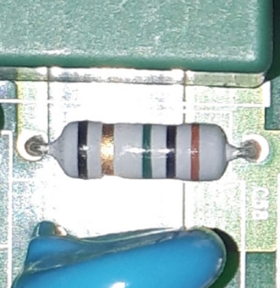

Bonjours.
Voici mon problème pour ma cafetière.
La pompe ne fait plus aucun bruit, et la partie qui chauffe l'eau non plus.
J'ai testé en ohm avec le bip les résistances et je trouve une résistance ou il ne se passe rien.
Quelqu'un peut il me dire si j'ai bien raison sur le fait quel soit hs si oui je dois prendre quoi comme resistance?

Si la résistance est coupée, il faudra la remplacer par une autre de la même valeur (En fonction du code couleur).

Elle est sans doute située sur l'alimentation générale du module électronique, en ce cas, aucun allumage n'est possible, pas de signe de vie de l'appareil.
le 08/10/2018 à 19:01
Effectivement la résistance est directement après l'interrupteur on/off par contre l'écran de la cafetière fonctionne bien.

Oui elle fonctionne bien, pour la résistance le problème vient pas de la, j'avais pas le fameux bip en ohms mais j'ai bien une valeur qui passe, donc je vais Sûrment aller faire tester la carte graphique car la cela devient trop complexe pour moi je pense

je pense plutôt que c'est certaines partie de la platine de puissance qui sont hs
c'est la platine qui est au fond verticale
enfin je ne suis pas certain...
pour la résistance testée au bip, c'est normal que ça ne bip pas, ça bip sur de petites impédances jusq'à peut être 50 ou 100ohms, après il faut monter dans les calibres de l’ohmmètre et lire les valeurs :-)
si je ne raconte pas d'anneries, celle su la photo fait 10Mohm

J'ai fais tester la platine par un pro.
Résultat quelques soudures à la limite d'être hs tout le reste de la platine est ok...
Mais rien ne fonctionne sauf l'écran....
Apparemment certain élément peuvent être hs et cela ferait mettre en défaut la cafetière.....
Du coup demain je la ramène complètement pour qu'il puisse faire un diagnostic..

Bon voilà le technicien ma dit que le problème venais d'une sonde hs du coup plus de chauffage et la pompe dépend de celle ci donc pas de mise en route non plus de la pompe il attend les pièces mais normalement le problème est résolu.
