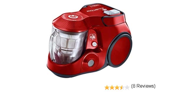

Déja auteur de quelques réparations de petits électroménager dont des aspirateur, un ami m'a confié son Rowenta silence force que est poussif à l'aspiration.
Mais le problème, je n'arrive pas à démonter le dessous de la bête .. j'ai retirer toutes les vis du dessous et les deux du dessus devant et derrière mais l’arrière de la pièce est retenu sur le fond. Existe t'il un tuto pour démonter ce type de modèle.
Merci de m'aider
le 26/01/2019 à 14:23
Il y a encore deux vis accessibles après avoir enlevé les roues.
