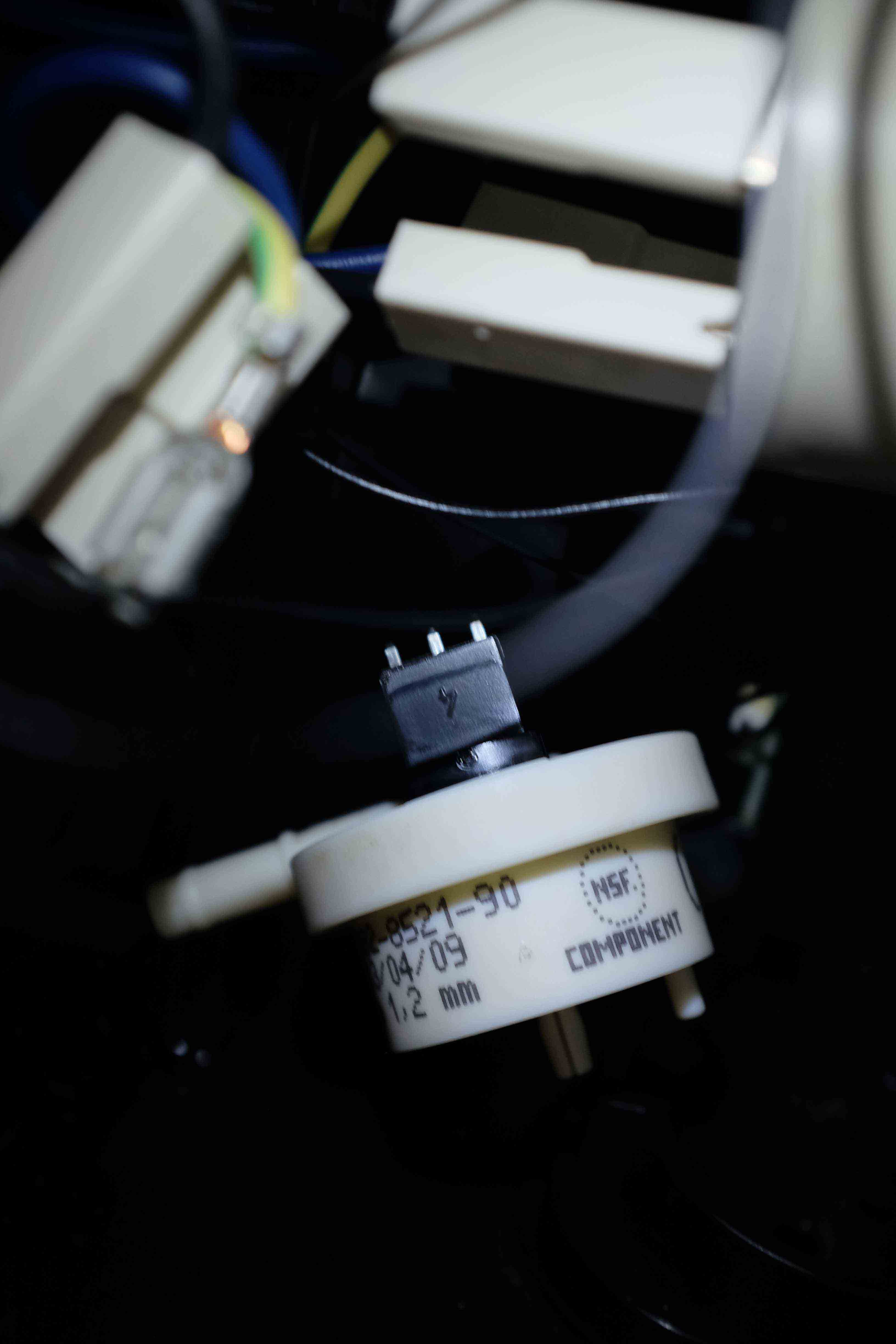

quand vous dites plus de café, elle essaye quand meme de couler mais ça ne sort pas ou quoi? ça fait comment?
je ne me souviens plus trop comment elle fonctionne mais souvent un clignotement rapide indique qu'il faut purger le circuit en utilisant la fonction eau chaude, si elle coule bien en eau chaude par la buse, peut être que le debitmètre ne compte plus du coup elle se met toujours en défaut "purger"...
sur les contacts du debitmètre, il n'y a pas de vert de gris? il se trouve en bas au fond à gauche en principe

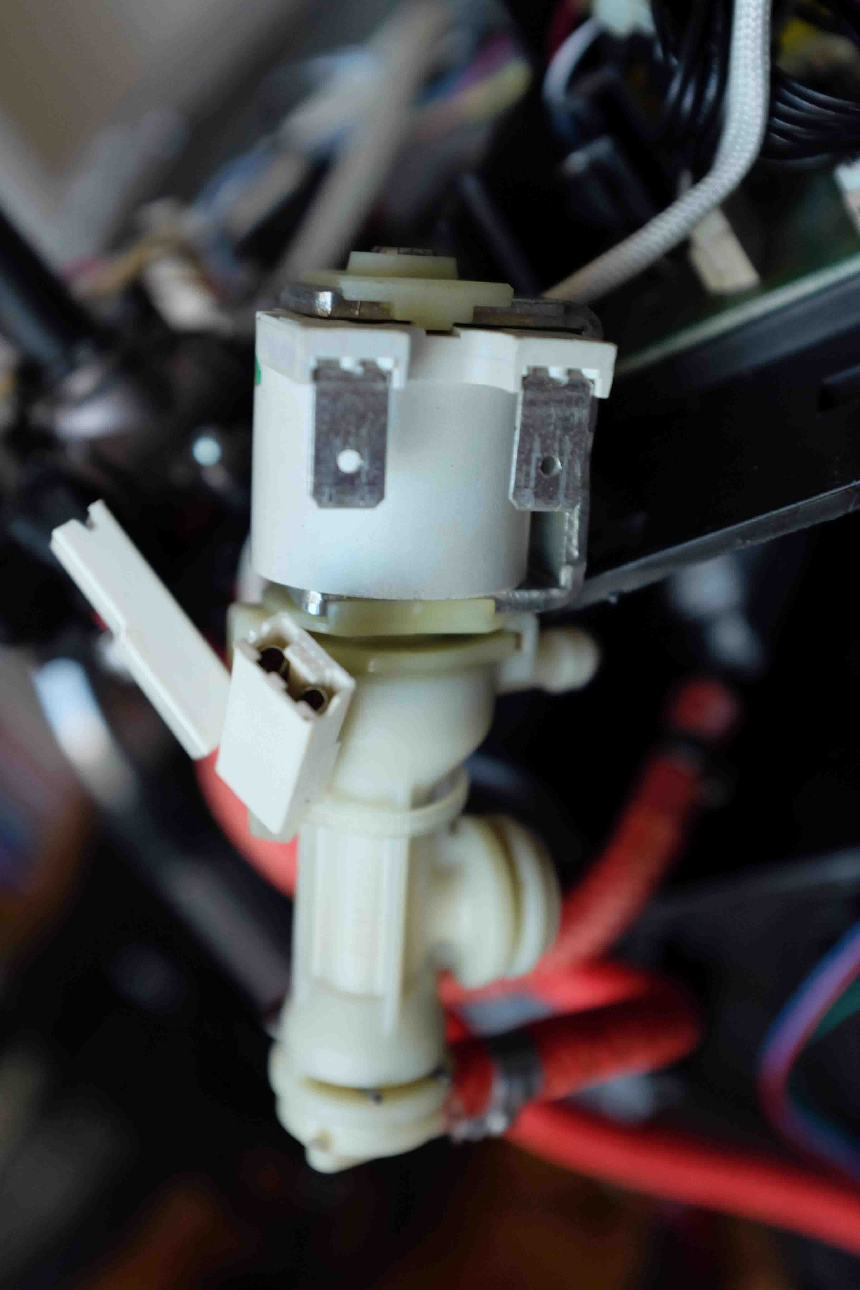

Je regarderai le debitmetre, sinon je pensais à lelectrovanne de diffusion qui ne ferait plus son rôle de distribution

il y a très certainement un bouchon de calcaire dans le cylindre qui est entre la chaudière et la pipette qui mène au groupe café voir meme dans la pipette
je ne sais plus si il y a une électrovanne, si c'est le cas, c'est entre celle-ci et la pipette
enfin il y a un bouchon et c'est pas du liège :-D

J'ai regardé le débitmètre sans constater quoi que ce soit d'anormal
Je vais redémonter le tout mais c'est fastidieux et je posterai des photos. Si calcaire je suis tout de même surpris au vu des 2 détartrages déjà réalisés
Merci encore
le 07/07/2018 à 12:27
voici une photo du débitmètre

Voici une autre photo de l'électrovanne mais je ne sais pas comment la tester
le 07/07/2018 à 22:18
il y a une autre pièce accrochée à l'électrovanne si je me souviens bien, c'est celle-ci qui s'entartre, c'est un genre de cylindre comme je disait
vous avez détartré oui, mais si le détartrant ne passe pas par tout le circuit et le groupe, ça ne sert à "rien" c'est le problème des anciens modèles, le programme de détartrage ne détartrait pas tout...

Je n'ai pas vu de pièce entre la chaudière et l'électrovanne et pourtant j'ai tout démonté.

non, c'est entre l’électrovanne et la pipette (la sortie vers le groupe) que je vous parle
le 11/07/2018 à 17:01
A part une petite pipe coudée blanche en effet, je n'ai rien vu d'autre comme pièce
