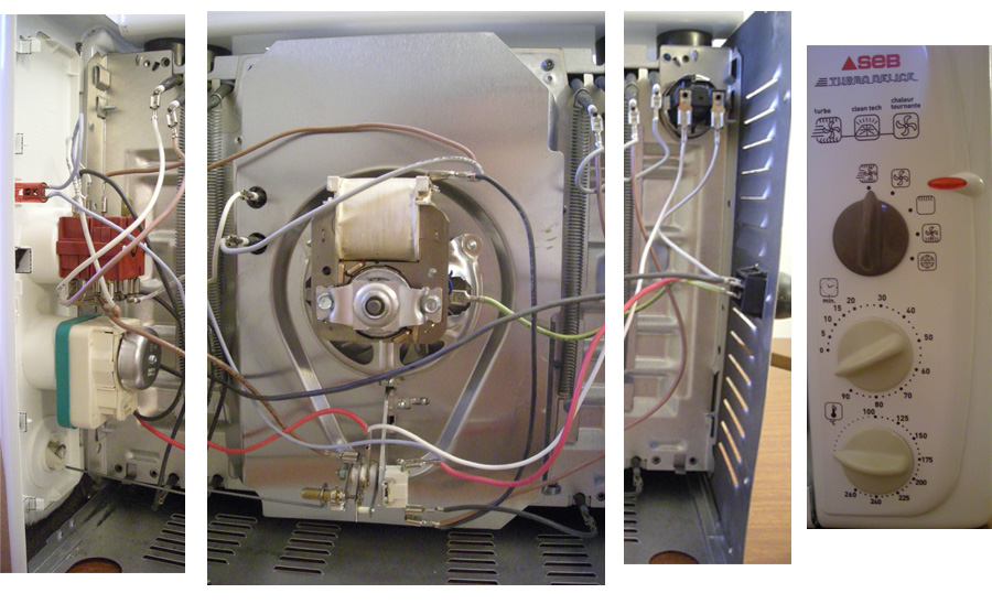

j'ai un soucis avec mon four, en mode turbo il chauffe très bien, mais quand t'il est mis en mode chaleur tournante (le mode normal) et bien il n'y a plu de chaleur.
Es ce que quelqu'un sait pourquoi ??
je l'ai ouvert et j'ai controlé que tout était bien branché, apparemment RAS
J'ai pris quelques photos, mais je ne vois pas de bouton pour les insérer avec le message

Mesurez la résistance circulaire de votre appareil, avec un ohmètre, elle entoure l'hélice de ventilation, elle est peut-être coupée.

ok merci je vais tenter ça
