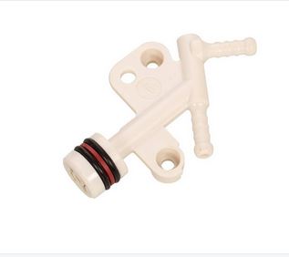

le problème que j'ai maintenant est que lorsque la machine se met en service ou après chaque café il y a un fort dégagement de vapeur coté groupe d'infusion.
en effet lorsque le groupe se remet en position d'attente, il se décroche de "l'arrivé d'eau" et de l'eau chaude coule dégageant beaucoup de vapeur.
pouvez-vous me dire si le problème vient bien de la valve (ci joint en photo).
je précise qu'un détartrage a été fait mais n'a rien résolu.
en vous remerciant pour votre aide précieuse.

le 16/06/2018 à 10:23
photo de la valve

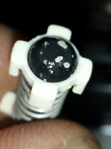

J'ai démonté la soupape. Il y avait bien du calcaire qui empêchait qu'elle soit étanche. Un petit peu de detartrant pur avec un coton tige dans le trou puis détartrage du ressort et valve. J'ai même fait tourner la machine sans la membrane. J'ai retrouvé encore des petits grains de calcaire dans le bac de récupération eau.
Remontage et le dégagement important de vapeur est fini.

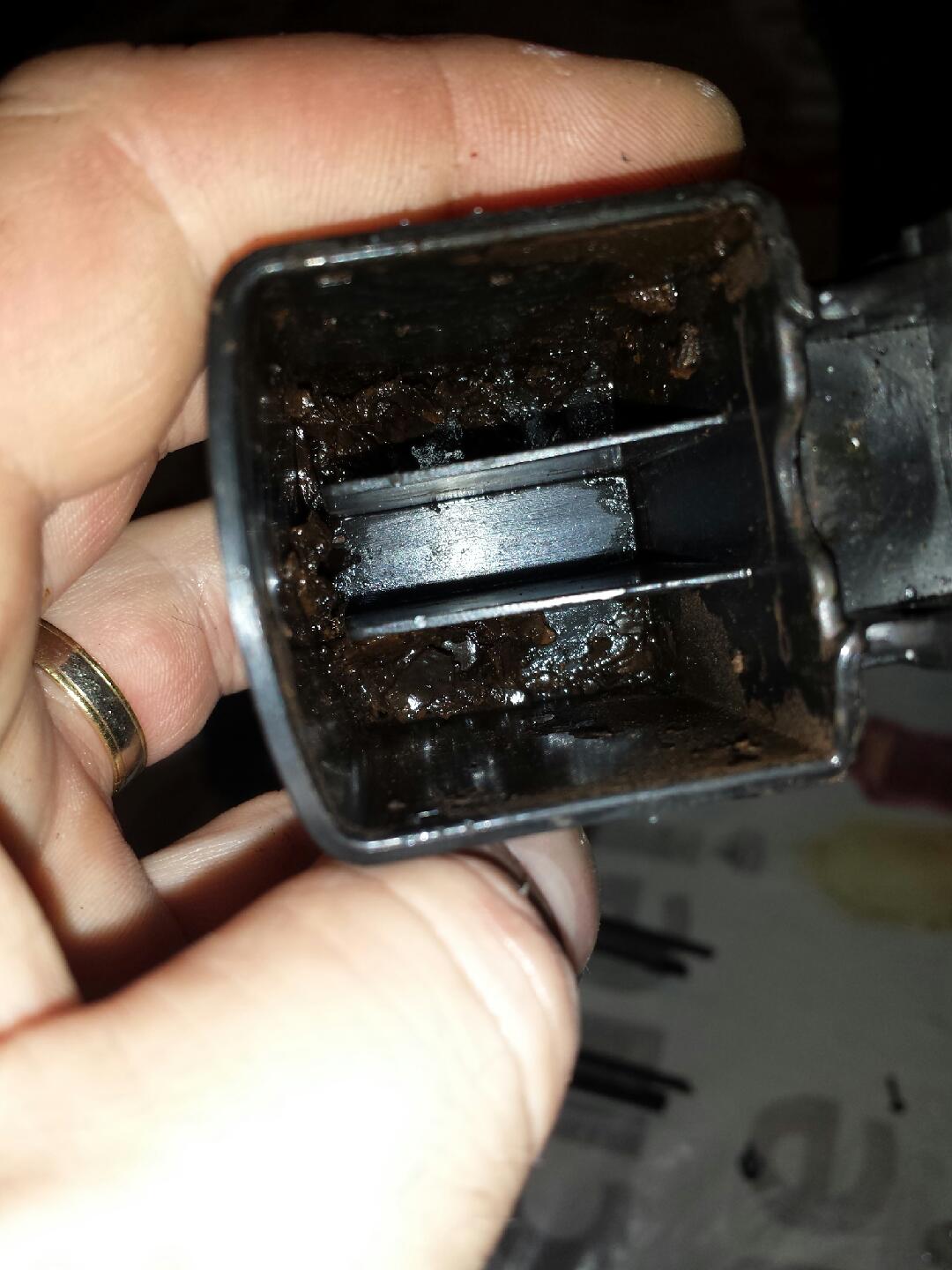

le 24/06/2018 à 11:18
J'ai démonté le bec verseur. Je ne pensais pas qu'il y avait autant de crasse la dedans. Il pourrait y avoir un système plus facile à demonter.
le 24/06/2018 à 11:25
Photo valve

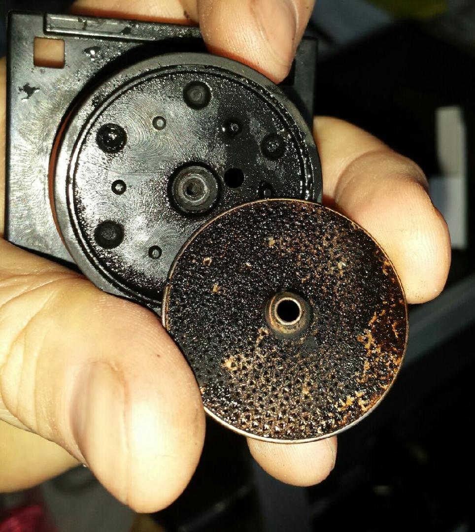

le 24/06/2018 à 11:30
La grille de l'infuseur
