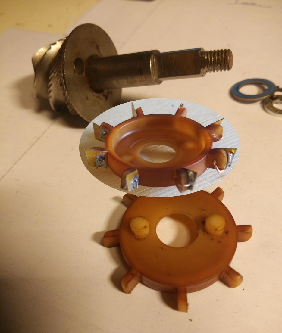

Depuis quelques temps vous trouvez que ça coince entre le broyeur et le puits ...
Café léger, ca à pas l'air de moudre beaucoup de grains ...
C'est simple, c'est usé. Et c'est un sacré putain de défaut de conception. Un vice de fabrication on pourrait dire.
Observer la photo. 6000 cafés. Rien. Les ailettes qui chassent le café moulu vers le puits sont tellement usées que bien évidement, très peu de café est chassé vers le puits. Ca se tasse, ca se bouche, ca se colmate.
Il faut remplacer une pièce dont aucun forum européen ne parle. Il faut tomber sur le youtube russe pour découvrir un vendeur !!!
Moi j'ai fixé des petites plaques laitons pour réparer mon grinder ;-)
Conseil: pas de grinder d'occasion....
Démontage: le pas de vis est inversé
Et dites bien ce que vous pensez à Monsieur SEB

Merci pour votre remarque sur la pièce détachées détaillée à l'étranger et votre intervention. Attention toutefois, un pas de vis inversé sur une pièce rotative est un chose courante.
