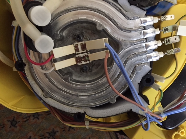

Mon nettoyeur vapeur Karcher SC 5800C se met en chauffe puis au bout d'un moment tout s'éteint il faut attendre qu'il refroidisse pour que les voyant s'allume de nouveau. Quelle pièce est à changer.

ce peut être une mise en sécurité lié à un problème de régulation de température. Il faut donc contrôler les thermostat ou sonde de régulation de température.

je viens de démonter l'appareil et il s'agit d'un double thermostat (voir photo). Comment fait-on pour le shunter et comment le tester avec un ohmètre.

Vous reliez les fils correspondant ensemble (rouge/bleu, et blanc/marron), et voyez si l'ensemble chauffe.

Le pas de vis a foiré sur les 2 vis en démontant le thermostat. En le remontant impossible de visser jusqu'au bout et blocage en essayant de dévisser à nouveau. A mon avis il devait y avoir une super colle car j'ai eu du mal à les dévisser. Sauf qu'une vis a priori fait office de sonde pour le thermostat et depuis ça fuit. Bref j'ai commandé un autre appareil même marque (j'aurai un jeu d'accessoires et des pièces détachées d'avance), mais j'ai bien l'intention de continuer la réparation de l'ancien (moins de 5 ans)...

J'ai le même karcher SC 5800C que PPN, il ne fait plus disjoncté le différentiel du tableau électrique depuis que j'ai relié
les fils situé sous la cuve(rouge/bleu, et blanc/marron ensemble)de la photo de PPN, la pièce blanche qui relie ces fils est rouillée, et la vapeur sort part le trou de la cuve situé sous la pièce blanche, quelle est la fonction de cette pièce?

Il s’agit du thermostat qui régule la température.

Merci pour l'info, par contre est il normal que la vapeur sort par le trou qu'il y a juste sous le thermostat lorsqu'il est démonté de la cuve.
Lors du démontage des 2 vis, il y en a une qui a cassé net à raz de la cuve.

Comme expliqué plus haut, une fois dévissé il semble que l'on ne peut plus revisser correctement et assurer l'étanchéité.
