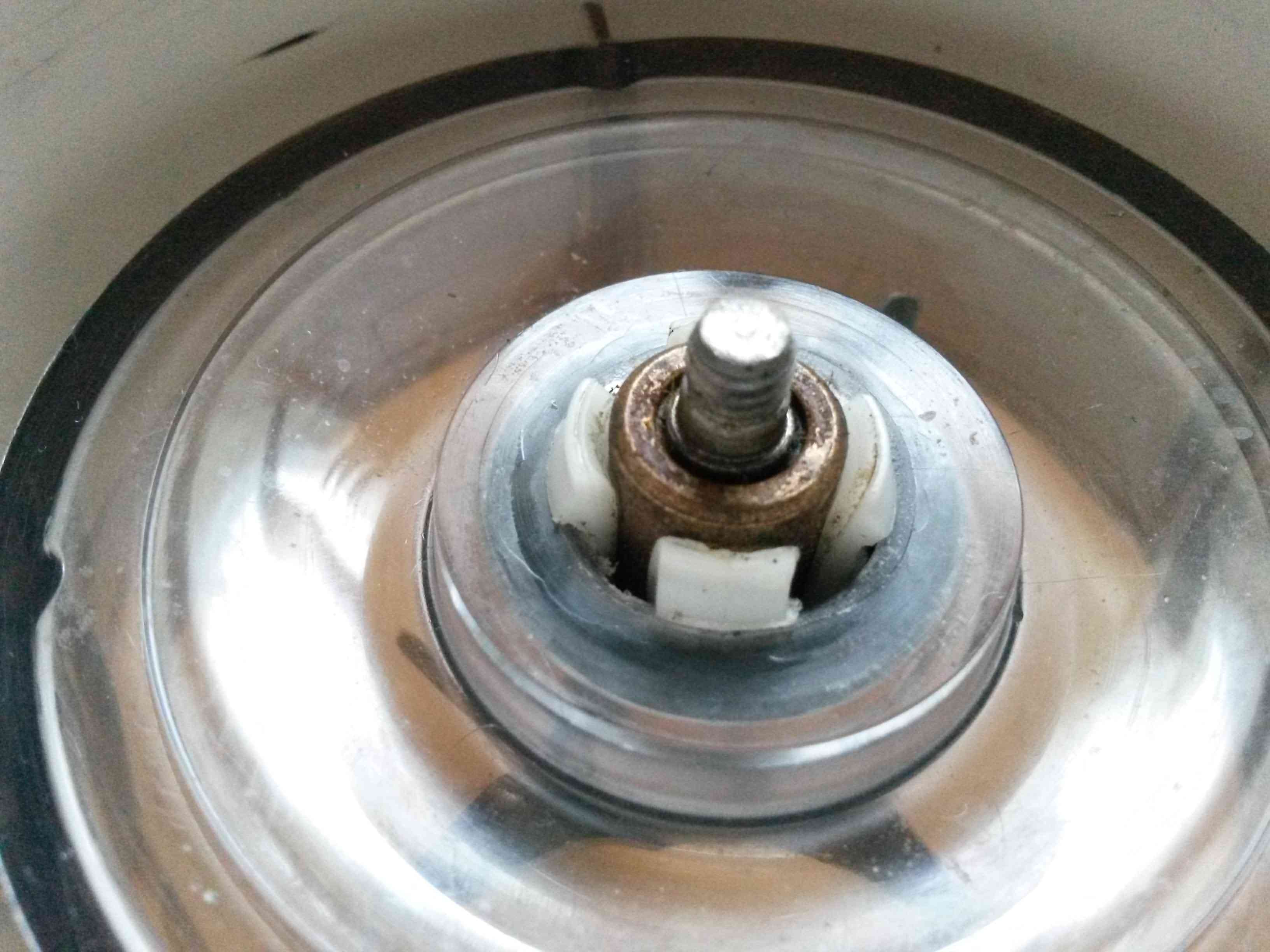

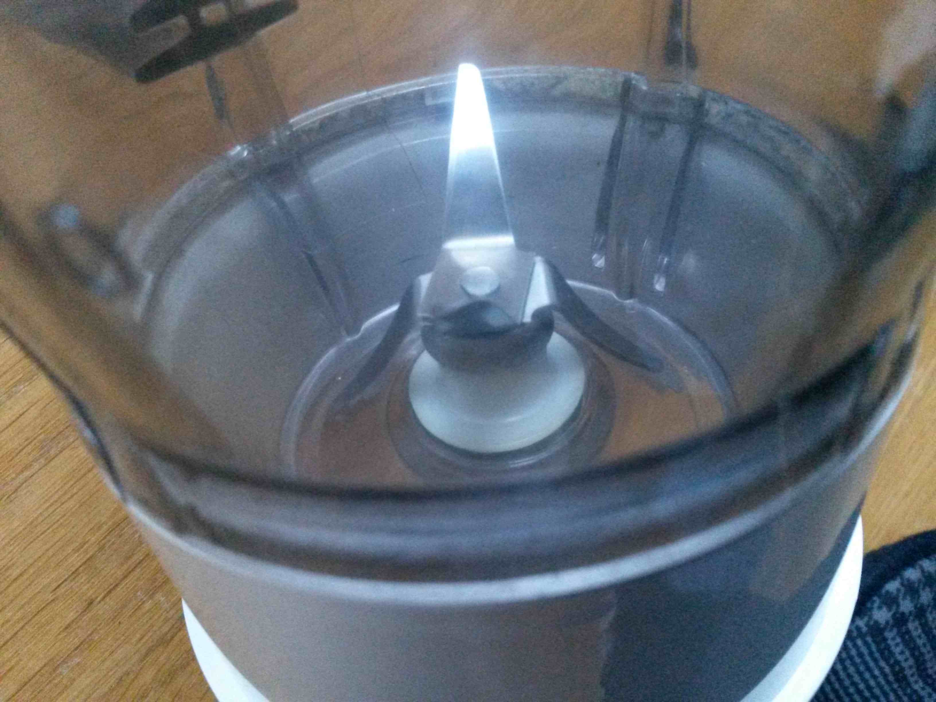

Je possède un Moulinex Masterchef 680 Duotronic dont le bol mixer (bol mixer 018) fuit.
Dès que l'on verse du liquide dedans il s'écoule par le fond.

Tout dépend de la conception, si le bol est doté d'un système d'étanchéité, ou s'il s'agit d'une pièce plastique remontante au centre du bol. Dans tous les cas la fuite doit se voir et être identifiable.

Je joins une photo des couteaux qui se trouvent à l'intérieur du bol et une photo du dessous du bol.
J'ai déjà démonté une pièce crantée qui fait la liaison avec l'arbre moteur du robot.
Les 4 ergots en plastique blanc, l'axe en supposé laiton et la tige en métal avec le filetage sont solidaires et ont un peu de jeu. Le rond noir doit être le joint.
Mon idée est de taper sur l'axe métallique qui a dû être enfoncé à force par l'intérieur faisant s'écarter les 4 ergots en plastique blanc.
Mais avant de faire une fausse manœuvre, je préfère avoir l'avis de gens compétents.
le 22/01/2018 à 18:58
Seconde photo.

Il faudra changer le bol complet dans votre cas.
le 23/01/2018 à 14:20
Mauvaise nouvelle car sur des sites de pièces détachées ce bol est qualifié de "épuisé ou "plus fabriqué".
