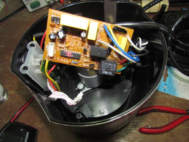

Cet appareil ne chauffe plus. La turbine tourne. J'ai testé la résistance à l'ohmètre, elle est bonne.Si besoin j'ajoute une photo du circuit électronique.
Avez-vous une idée?
Merci à l'avance.

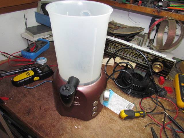

photos 2
le 11/01/2018 à 23:03
le 11/01/2018 à 23:08

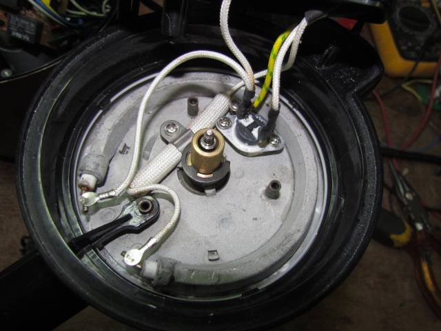

J'ai branché en direct (avec variostat) les contacts extérieurs la résistance. Elle chauffe normalement. Le fusible thermique est bon et le thermostat (82°) est bon aussi; donc le circuit de la cuve extérieure serait correct. On voit sur le circuit 3 condensateurs jaunes X2; 0,33-0,68-0,1µF. Le 0,1 a été changé sans résultat.
Merci pour vos conseils.

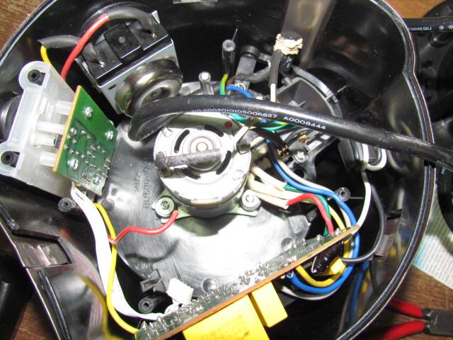

le 11/01/2018 à 23:13
photo4.
On voit la minuterie, le moteur qui sert à mélanger le liquide tourne normalement.
La tension de chauffage de la résistance n'arrive pas aux bornes.(je trouve 70V)
La partie supérieur (la cuve) se branchant sur le partie inférieure, socle contenant l'électronique

Il y a un klixon en serie avec la résistance, et un fusible thermique dans la gaine blanche. Ils doivent être passants tous les deux.
le 12/01/2018 à 15:37
J'ai vérifié ces composants, ils sont passants; la résistance branchée depuis les bornes chauffe.
Cela doit se passer au niveau de la partie basse, l'électronique.

le 12/01/2018 à 17:00
Reste en ce cas la commande, module électronique alors.

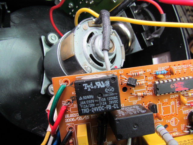

Bonjour avez vous trouvé une solution ? Il semblerait que cette panne est fréquente sur ce produit. Je confirme que le problème vient de la base et non du verseur. J ai fait un test avec 2 machines. J ai inversé les bases et les verseuses. Quand ça ne chauffe plus il y a de forte chance que la base n envoie pas la bonne tension dans la résistance incluse dans la verseuse.
le 26/02/2021 à 19:30
J'ai eu ce problème; c'est le relais qui était HS.
Petit boitier noir; acheté sur internet; voir you tube pour voir une vidéo concernant cet appareil
le 26/02/2021 à 19:44
Voir ce relais sans doute coupé: la résistance de chauffage n'est plus alimentée; bon dépannage
