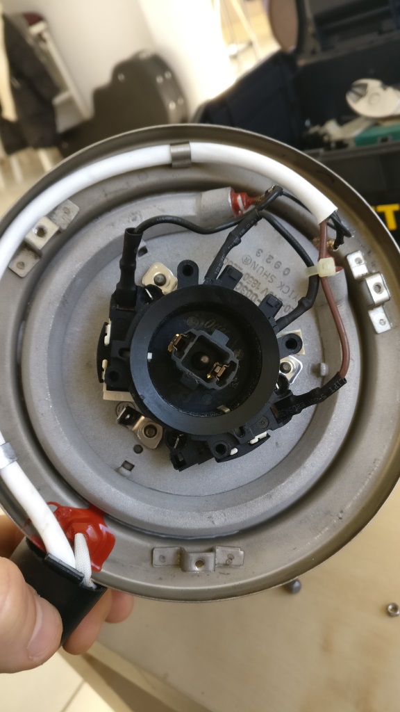

J'ai une bouilloire à contrôle de température depuis ... 6 ans.
Elle ne veut plus se caler à la bonne température.
C'est venu progressivement... pour avoir 80 fallait mettre 90 puis 100... et là elle chauffe à peine à 50 puis coupe ou même ne chauffe plus et se coupe directement.
On peut relancer manuellement la chauffe mais le "click" du relais de coupure se fait entendre de plus en plus rapidement aprés la remise en route.

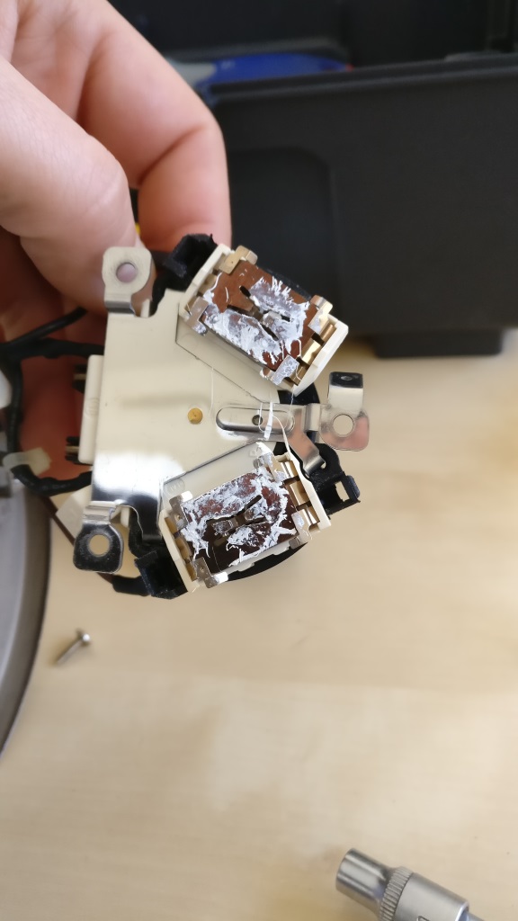

J'ai démonté la base et vue que la pâte thermique des capteurs de température (?) étaient naze... je l'ai changé. Mis un coup de bombe contact partout.
Elle a refonctionné impeccable pendant une semaine puis rebelotte...
Des idées?
le 07/01/2018 à 16:19
En ce cas remplacez l'ensemble détection de température.
le 07/01/2018 à 16:38
Vous auriez une référence, un lien?
le 07/01/2018 à 16:44
cette pièce?
