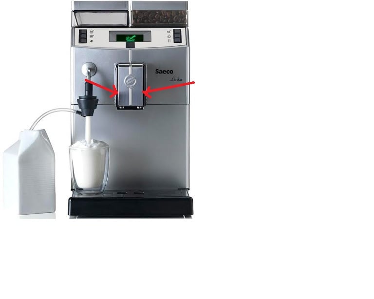

j ai un problème avec ma cafetière
saéco lyrika
les buses ou le café sort se bouchent sans arret meme aprés avoir détartré avec une pastille.
Que me faut il faire .

L'entartrage est peut être trop important en ce cas. Il faut voir pour démontage et nettoyage manuel dans votre cas.
le 05/01/2018 à 23:13
c'est peut être du café qui colmate, il faut démonter si c'est ça..., à l'intérieur avant les buses, il y a une sorte de réservoir ou le café se "colle" enfin s'accumule dans certains cas
je ne connais pas ce modèle précis mais c'est probablement ça
si vous vous sentez de démonter, procurez-vous un tournevis torx de 10 et je vous expliquerai

le 06/01/2018 à 15:10
devant les buses, un peu au dessus, il y a une plaque que vous pouvez démonter, elle cache trois vis je crois, le reste se démonte par le dessus les vis sont apparentes je crois
attention au tuyau d'eau et au câble quand vous enlèverez le dessus...

bien je ne connais pas ce modèle...juste une ancienne version qui ressemble
pourriez-vous me donner le type exact svp? ça doit être HD quelquechose ou un truc comme ça
sur la photo que je met il y a des clips au niveau des flèches, vous pouvez retirer la plaque grise en la levant
pour le dessus , je ne sais pas trop

Pour Le Merle ou Seb menager .gros problème en voulant nettoyer les buses de café un fil s est cassé dedans que puis je faire
j ai pu démonter le cache des buses mais je ne peux pas accéder pour récupérer les fils électriques qui se sont coincés dedans

le 07/01/2018 à 15:51
Ouvrez l'appareil complètement pour accéeder aux fil, il n'y a rien de grave.
le 07/01/2018 à 17:40
nous avons tout dévissé mais nous n avons pas pu soulevé le dessus noir a fond. pourtant nous avons pu enlevé la buse eau . mais nous n avons pas pu acceder aux deux buses de café la pièce de dessus ne peux pas sortir complètement car ca bloque au niveau du broyeur a café.avez vous une solution.merci
le 07/01/2018 à 20:51
il faut dévisser le cache au dessus du broyeur c'est un torx de 20 normalement
en principe, il n'y a rien d'autre enfin ça change souvent en fonction des modèles
c'est déjà bien si vous avez réussi à enlever la buse vapeur
pour le petit réservoir dont je parlais, il faut enlever le groupe café, et derrière, dans l'appareil y doit y avoir deux vis torx qui le maintiennent si je me souviens bien
par contre pour le fil cassé, je n'en vois pas à cet endroit pour les modèles que je connais

le fil qui s est cassé je me suis mal exprimé
c est nous comme le petit goupillon ne faisait rien mon mari a passé du fil fin de tel et il s est cassé dedans .Pensez vous qu on puisse l enlever merci de tout vos renseignements
le 08/01/2018 à 10:25
réponse a Le Merle et a Sebmenager
merci nous avons pu enlevé le bout de fil qui s était cassé dedans et nous avons pu nettoyer l endroit des buses de café qui était clipsé ça coule mieux mais ce n est pas encore le top. il y a toujours ce bruit en fin de cycle.merci beaucoup

Toujours ce bruit on dirait le bruit du broyeur
je l ai apporté la ou je l ai acheté Albi chez CASSAGNES ils sont trés bien
je trouve ce forum super
le 12/01/2018 à 15:15
réponse a toute les personnes qui possèdent comme moi une saéco ,n ayant pas pu trouver la panne ce problème de buses qui ne coulaient pas c était la pompe ils me l ont changé et ils m ont changé aussi le compteur volumétrique ça peux peut être dépanner quelqu’un .merçi a sebmenager et a le merle pour tout les renseignements qu ils m ont donner
