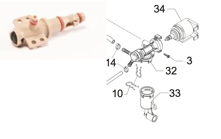

tant qu'elle est démontée, regardez entre la pompe et le groupe, derrière les buses vapeur il y a une partie avec dedans une espèce de cartouche qui s'entartre bien souvent, si vous préférez, quand vous enlevez le groupe, il y a une tétine avec deux joint, vous la démontez et c'est la pièce juste derrière mais à l'intérieur de la machine :-)
ou dans la tétine aussi ça s'entartre
le 24/09/2017 à 19:35
voila, voir la photo, dans la pièce 33 et dans la tétine
le 24/09/2017 à 19:39
ce n'est peut être pas exactement pareil que la photo sur l'image que j'ai postée
par contre j'avais mal lu, c'est peut être la chaudière qui est bouchée par le calcaire donc pour la vapeur, cela suffit peut être mais pas pour l'eau...

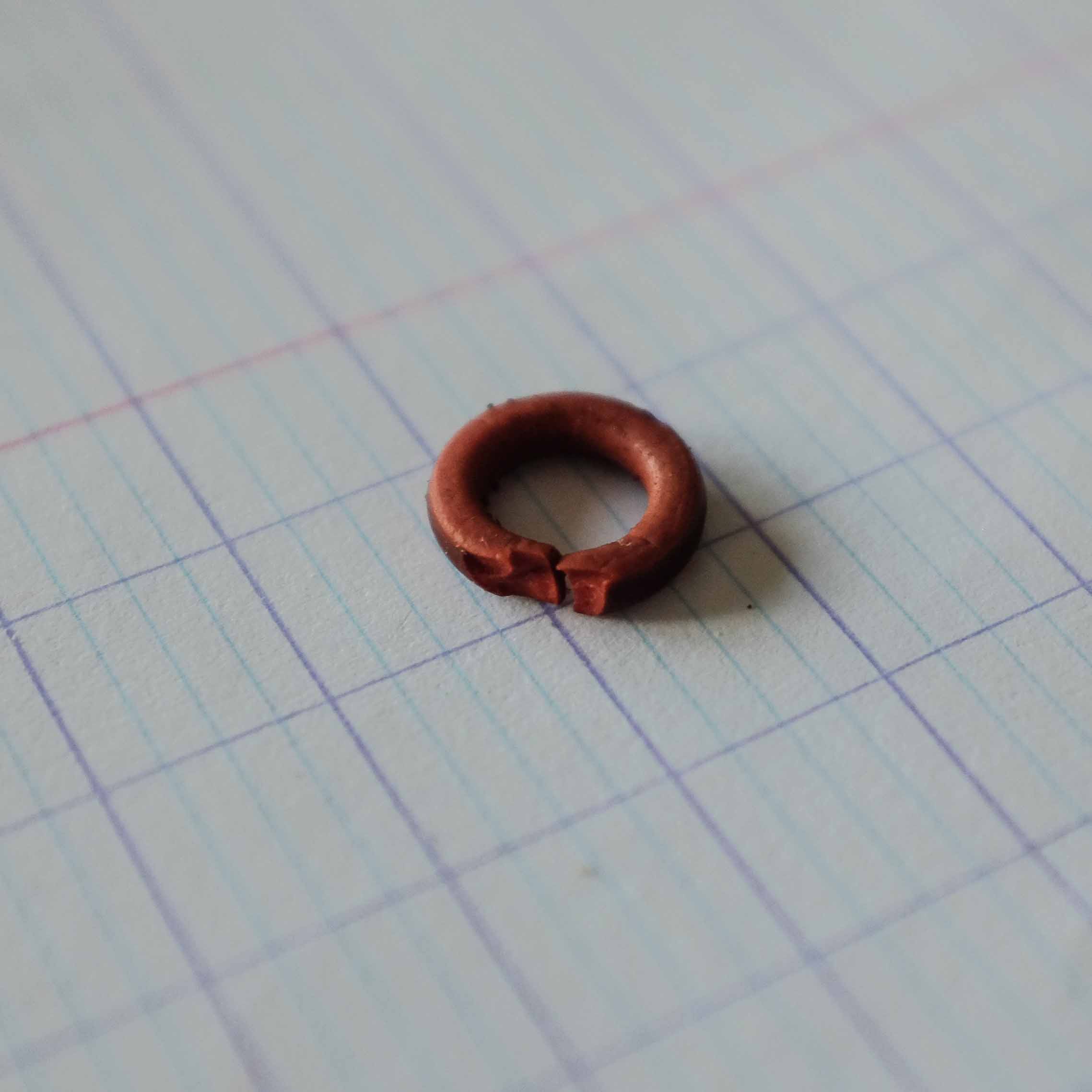

j'ai en effet démonté la vanne de diffusion qui est la même que celle de votre photo, et j'ai remarqué que le plus petit joint torique (celui qui est à l'extrémité de la tétine) est complètement bousillé, en voici une photo. Comment-a-t-il pu se déteriorer comme ça ? Il est probable que ça puisse venir de là non ?
Je vais commander le joint dans un premier temps
Sinon je vais quand même jeter un oeil à la chaudière tant que j'y suis, ce sera fait
Merci de m'avoir mis sur la voie, je n'aurais certainement pas pensé à chercher par là...

bien il y a du frottement mais j'ai rarement vu ça en effet...

ah je ne vous ai pas dit, non je ne pense pas que la panne vienne de là mais dans tout les cas il faut le changer...
vous avez un bouchon quelque part mais où?
au bout de la tétine il y a un genre de piston noir avec une encoche pour tournevis, essayez de démonter ça voir si il n'y a pas de calcaire

la fuite vient surement du joint qui est HS
