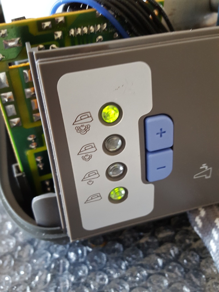

suite à un court-circuit sur ma centrale vapeur Philips GC8220, j'ai procédé au remplacement de l'électrovanne (défaut courant selon ce qu'on peut lire ici).
Après montage de celle reçue, un nouveau défaut est apparu : les 2 voyants "vapeur max" et "sans vapeur" du panneau de commande de la chaudière s'allument dès branchement de la prise secteur. Le bouton M/A est inopérant. J'ai aussi le défaut avec l'ancienne électrovanne connectée sans liaison à la terre (sinon ça disjoncte).
Je fais donc appelle à vos connaissances ou si ce défaut est déjà apparu chez l'un de vous.
Merci par avance de vos réponses.
le 19/09/2017 à 10:00
Si l'électrovanne est entrée en court circuit, l'électronique qui la commande a certainement subit un choc électrique. Jetez un oeil sur l'état de ses composants.
