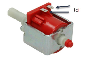

L'eau n'arrive plus au café broyé. A la fin de l'opération, le marc est totalement sec ce qui signifie que l'eau n'arrive pas jusque là.
J'ai testé la pompe en démontant le coude situé juste après sa sortie. L'eau coule après test. J'ai démonté le coude. Il y a divers éléments donc un ressort et un élément avec un tout petit trou (qui n'est pas bouché). Je pense que la pompe doit envoyer l'eau à une certaine pression ce qui pousse le ressort et laisse l'eau passer.
Est-il possible que la pompe soit fatiguée et n'envoie plus l'eau avec suffisamment de pression pour pousser ce ressort ?
Merci pour votre aide

Il faut contrôler le bobinage de la pompe à l'ohmètre dans un premier temps. Bloqué dans un sens, passant dans l'autre.
le 15/09/2017 à 11:46
J'ai testé avec les valeur 2000 et 200 en inversant les bornes du multimètres que je pose sur les pattes d'alimentation de la pompe. La valeur reste à 1 dans les deux sens.
Pourtant si je branche la machine, j'entends la pompe (bruit un peu étouffé)

J'ai réglé l'ohmètre sur 2000k. La pompe est bien débranchée. Elle ne tient que par une durite.
En faisant les tests en inversant les bornes du multimètre sur les pattes d'alimentation de la pompe, j'ai la valeur par défaut (1) qui reste affichée sans même varier.

Et la pompe fonctionne quand même (Vibrations ?) lorsqu'elle est alimentée ?
le 15/09/2017 à 14:58
Je viens de réessayer, la pompe vibre. Je peux même obtenir de l'eau pour la sortie "Cappucino", celle qui fait de la vapeur ou de l'eau chaude. (c'est le coude du haut sur l'image). Je rappelle que lorsque je démonte le coude du bas, l'eau s'écoule.
La pompe vibre mais fait un bruit très étouffé par rapport à d'habitude. Lorsque je tente un café, ça me met qu'il n'y a plus d'eau juste après. (mais si je veux de l'eau par la sortie capuccino, pas de pb.
Pour la mesure, je pose les bornes du testeur sur les petites pattes de la pompe :
le 15/09/2017 à 19:13
Oui, c'est cela. 11 Mohms dans un sens infini dans l'autre...

ça sent le bouchon de calcaire votre panne
en général, quand la pompe fait un bruit étouffé il s'agit d'un bouchon quelque part ou alors la pompe se bloque (des fois à chaud à cause du vinaigre)
mais si vous avez de la pression par la buse vapeur/eau c'est qu'il y a quelque chose qui bloque sur le circuit café
vous devez suivre le parcours du circuit d'eau jusqu'à la mouture...
c'est quelle marque votre expresso? delonghi? je ne connais pas les appareils de cette marque mais là...

Oui, c'était bien un bouchon de calcaire dans la pièce qui envoie l'eau vers le café. Je ne sais pas quel est son nom. C'était tellement bouché par le calcaire qu'on ne pouvait deviner qu'il y avait un trou à cet endroit. Bref, 2h dans du vinaigre et hop c'était reparti ! Merci
