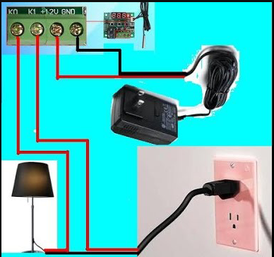

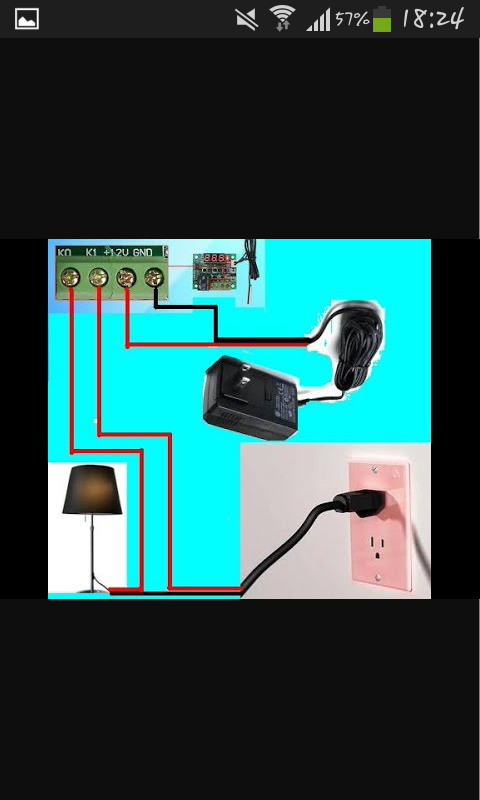

Bonjour je voulais monter une lampe sur un mini thermostat digital W1209, pour l'alimentation c'est ok seulement pour les sorties relais K0 et K1 je ne comprend pas s' il faut mettre les phases ou les neutres, si c'est possible de m'éclairer ? Merci d'avance, cordialement.
le 14/07/2017 à 18:14
Desolé pour cette petite image.
le 14/07/2017 à 18:37

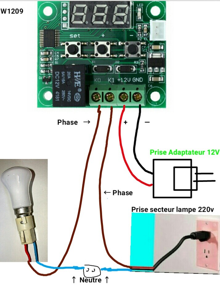

Je me suis fait un schéma pour facilité ma compréhension, je ne sais pas si c'est OK ou c'est plutôt les Neutres qu'il faudrait branché en KO et K1 ? Si vous pouvez me confirmé, merci, je vous souhaite que du bonheur.
le 16/07/2017 à 21:10
je ne suis pas certain mais ça semble OK, je pense que K0 et K1 sont directement les contacts du relais
le 17/07/2017 à 03:08
Merci beaucoup, sa fonctionne parfaitement, vous êtes un genie, merci encore et bonne continuation.
