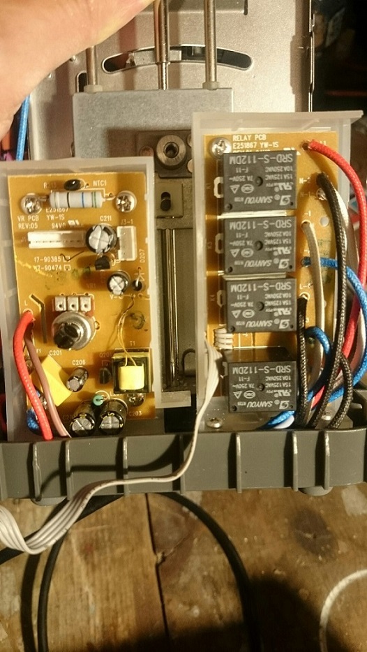

Les grille de mon Grilles pain Kenwood TTM610 monte, dés la mise en route, à une température maximum et brulent le pain en quelques secondes. Je cherche à connaitre le composant qui serait en cause. J'ai démonter et pas de trace évidente sur les cartes de composants (voir Photo)
Merci de votre aide.
David
le 03/07/2017 à 15:09
La résistance doit être commandée en permanence d'après vos propos. Voyez éventuellement au niveau d'un relais sui resterait fermé même au repos.
