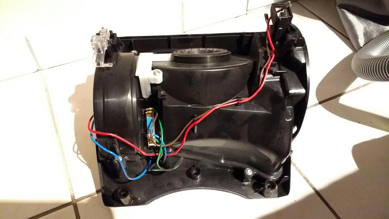

Mon aspirateur Rowenta intensium RO668211 n'aspire plus, pas de bruit moteur non plus.
Je l'ai démonté et nettoyé tous les filtres, toujours rien.
J'ai testé l'arrivée du courant au bout du cordon enrouleur (fil rouge et fil bleu), le courant arrive bien.
À la sortie moteur juste avant le bouton marche le courant arrive bien aussi (fil rouge et fil marron). Le test de l'interrupteur est bon aussi donc il fonctionne bien aussi.
Du coup, je ne sais quoi d'autre tester peut-être une idée ?
Relais thermique j'ai entendu parler mais je sais pas où le trouver ?
Sinon le moteur est vraiment out ? Est-il facile à changer ?
Merci de votre retour.

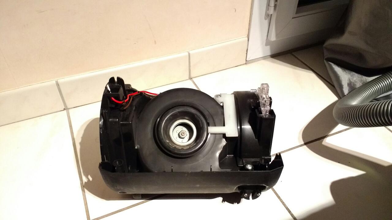

Je suppose que je dois démonter la partie plastique autour du moteur.
Mais je comprends pas bien ce que je dois trouver à l'ohmetre.
le 21/04/2017 à 17:30
Oui tout à fait, c'est la partie aspiration que l'on voit sur la dernière photo.

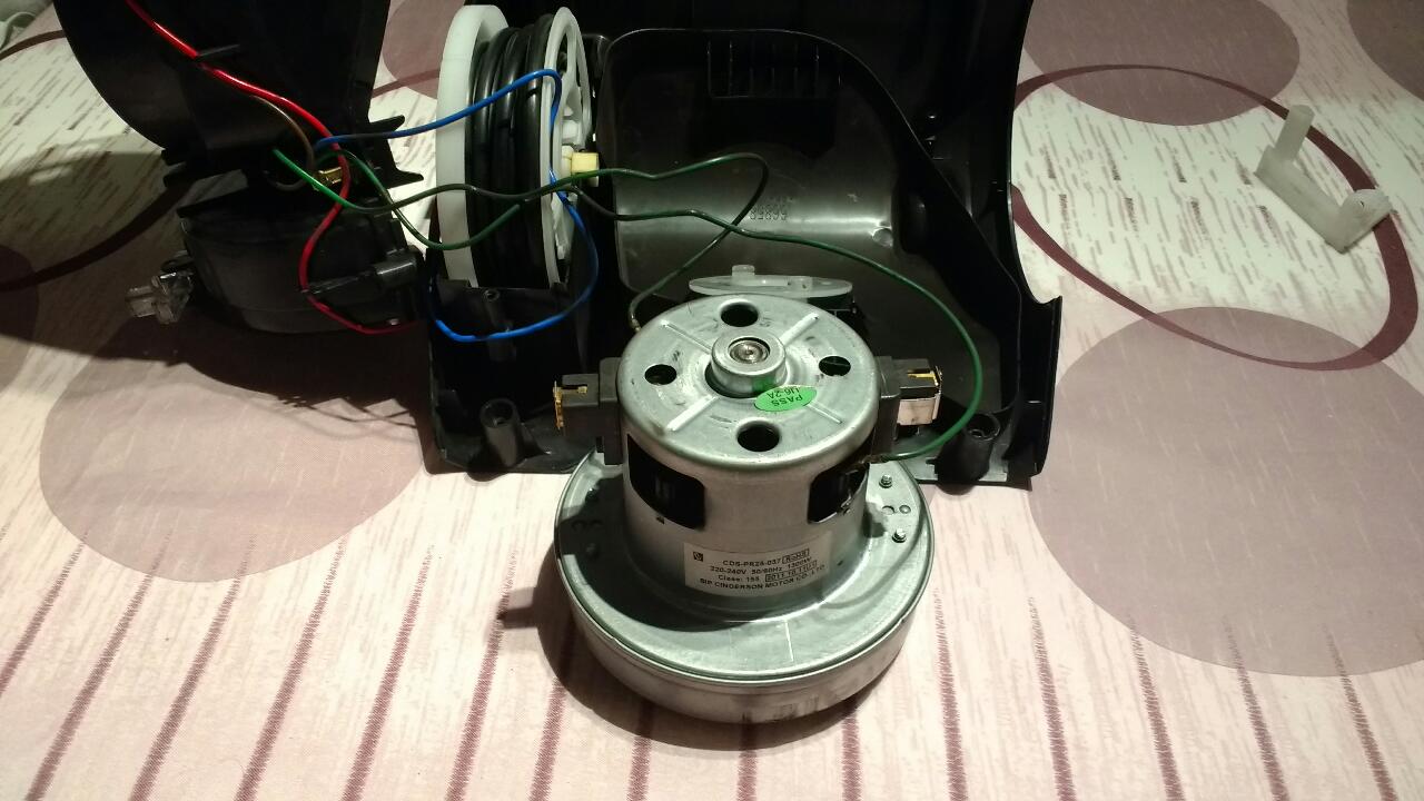

Je viens de faire les mesures à l'ohmètre au niveau des 2 fils verts du moteur.
La valeur de l'ohmètre n'est pas stable.
Que dois je en conclure?
le 23/04/2017 à 09:28
Ce peut être lié à une usure des charbons moteur. Tenter de souffler le moteur et voyez si une amélioration se fait voir. Vous pouvez également brancher le moteur en direct et voir si il tourne.

Après avoir souffler sur les charbon j'ai branché le fil rouge et bleu qui sortent de l'enrouleur sur le moteur. Le moteur tourne toujours pas.
J'ai mesuré à l'ohmètre le moteur, j'obtiens entre 5 et 7 ohms. J'ai vérifié la continuité de l'interrupteur, il est ok.
J'ai rebranché l'aspirateur en configuration nominale, le moteur tourne toujours pas.
La tension au niveau de l'enrouleur (fil bleu et rouge) est autour de 110V avec l'interrupteur ouvert.
Avec l'interrupteur fermé, je n'ai plus de tension. Une piste?
le 26/04/2017 à 17:20
Vos tests indiquent un moteur HS, et vos mesures incriminent l'électronique de commande du moteur.
Vous êtes certains de vos mesures ?
le 26/04/2017 à 23:00
Je viens de refaire les mesures de tension au niveau de l'enrouleur. Toujours une valeur de 170V avec l'interrupteur ouvert et 0V avec l'interrupteur fermé.
Je voudrais changer la petite carte électronique et le moteur où croyez vous que je puisse trouver ceci?
le 27/04/2017 à 09:05
Pas certains que cela soit intéressant par rapport au neuf. Faites une demande à notre partenaire en pièces détachées.
