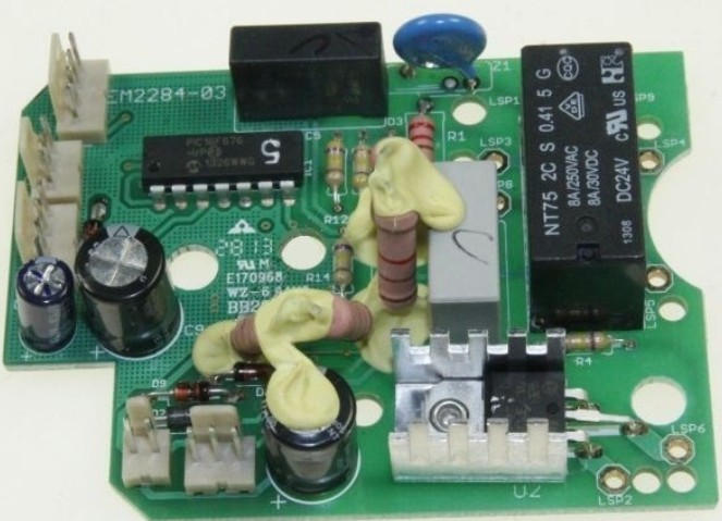

Je possede un robot Kenwood KM240.
Celui ci refuse de démarrer definitivement.
La derniere fois, apres plusieurs tentatives, il avait reussi a fonctionner.
Il n'a pas subit de dommage particuler (soupe ou autre).
Si je mesure la tension du PIC, je trouve 4,8v.
Sur les forums on lit souvent 5V mini, est-ce impératif?
D'autre part, j'ai commandé un condensateur de 0.47µF X2 275V, hors je m'aperçois que sur ma platine celui qui est monté fait 0.33µF.
A votre avis peut on monter un 0.47µF au lieu de 0.33µF sans risque?
Merci d'avance.
Ci dessous photo d'une platine identique a la mienne, le condensateur est gris et il y a quatre resistances montées de façon un peu curieuse pour un montage de grande serie....

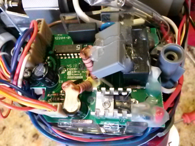

Depuis hier j'ai pu avancer sur le sujet.
J'avais commandé aussi (reçu hier) un 0,33 µF que j'ai monté.
Il est un peu plus gros que l'origine et a nécessité un montage différent (bien penser a isoler les pattes du condensateur)mais il y a de la place.(voir photo)
La tension au bornes du PIC est maintenant de 6,2V.
J'en déduis que 5V est bien un mini aux bornes du PIC.
Le robot fonctionne maintenant normalement.

Ayant le même problème que toi concernant mon Kenwood, pourrais-tu me donner la référence du condensateur. Sur RS, il y a plusieurs choix pour une même capacité. Je vois sur ta photo que l'aspect cramoisi sur la colle des résistances semble normal!
