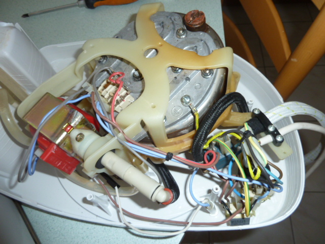

J'ai une panne sur ma centrale moulinex jet stream DT7,la première fois elle a fait disjoncter le disjoncteur général en début de chauffe et maintenant dés le branchement elle fait disjoncter le général directement.
Pas de traces d'eau à l'intérieur et j'ai mesuré 62 ohms aux bornes du fer débranché de la centrale.
Auriez vous une idée sur la panne ou controles à faire ?

Faites une mesure à l'ohmètre entre les bornes de la résistance et la carcasse. Si vous obtenez une valeur, la résistance sera alors en défaut d'isolement.

Sur ma centrale ,j'ai enlever le fer et brancher seulement le corps de la centrale,le corps fait disjoncter le général donc un élément présente un défaut d'isolement mais je ne sais pas lequel ,une idée ?

Rebonjour,
J'ai testé la résistance de la cuve,47 ohms donc elle n'est pas coupée je pense,aprés je ne sais plus trop quoi faire.

Faites la mesure évoquée plus haut...

merçi sebmenager pour vos messages , j'ai fait la mesure entre chaque borne de la résistance et la carcasse de la cuve ,je ne trouve pas de valeur:circuit ouvert pour chaque borne de la résistance.
celà pourrait venir de l'électrovanne ?

Même test sur la pompe en ce cas oui, et tout organe relié à la masse.
