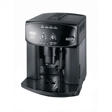

La cafetière s'allume, le voyant signalant que le bac de marc à café est plein clignote et la machine "refuse" de faire du café. Bien sûr le bac est vide. Lorsque le bac de marc à café est vide, il appuie sur un petit contacteur: j'ai forcé ce contacteur mécaniquement (et vérifié au multimètre que le contacteur était fermé) et pendant un temps cela a marché: le voyant s'est éteint et la machine a refait du café. Puis quelque café après, le voyant s'est à nouveau allumé malgré le contacteur appuyé "de force". J'ai ouvert la cafetière et nettoyé tous les contacts électriques (cosses) cela a marché un temps puis la panne s'est reproduite. J'ai également court circuité le contacteur (et vérifié que le contact se faisait au multimètre) mais le voyant reste allumé. Parfois en éteignant et rallumant, sans rien faire de particulier la cafetière marche puis elle fini par retomber en panne. Je pense à changer la carte électronique mais je ne voudrai pas faire cette dépense si la panne n'est pas là. Si vous avez une idée... Merci

Si vous appareil à tendance à fonctionner ou pas, même avec le contact shunté, en ce cas oui, cela laisse à penser à un module électronique défaillant.
