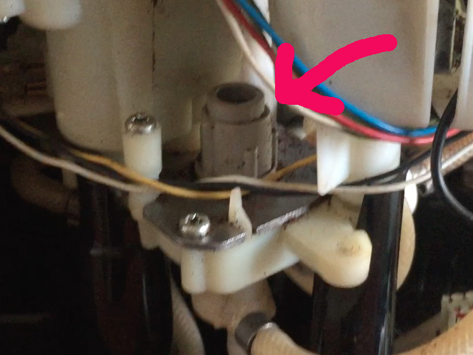

Krups EA 8255 idem XP7220. Code erreur n° 5.
Les trois fils du débitmètres sont sortis de leur logement. Dans quel ordre faut-il les rebrancher? comment les reconnaître .

Vous aurez les 3 fils du connecteur J2 du module qui sont raccordés au déit mètre. Celui du centre sur J2 est relié au centre du débitmètre. Celui de l'extérieur du connecteur J2 se branchera sur la droite du débitmètre (vu de face).

Bonjour.
J'ai bien effectué les branchements selon le schéma proposé par Sebmaster. Mais un nouveau phénomène est apparu: Désormais, en branchant la machine sans appuyer sur l'interrupteur de marche de la Krups, une pièce se met à tourner sans s"arrêter.
Branchement, pièce défectueuse, carte ?
Je joins une photo.
