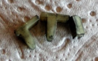

Après examen méticuleux je constate qu'un des points d'appui est cassé en 3 morceaux qui ne gênaient pas le positionnement du percolateur mais dont son absence d'effet provoque la fuite.
Les 2 autres points d'appui sont correctement à leur place.
Ces pièces ont la forme de 3 petits arcs de cercle comportant chacun 3 ergots et qui se fixent sur 3 supports: on voit bien sur la photo ces éléments.
La photo est prise la cafetière couchée.
Pouvez vous me donner la référence de ces pièces voire la fournir ? Je ne vais tout de même pas changer de cafetière pour un élément accessible cassé !!! Il me faut trouver une solutions help !

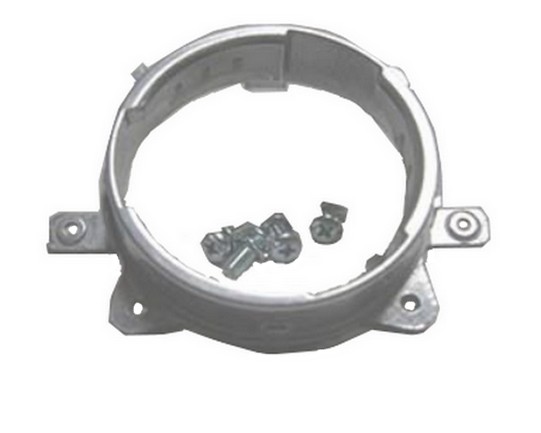

Non je ne pense pas car la pièce comporte 4 vis de fixation. La référence qui m a été donnée est: PEE82754B

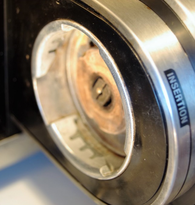

Je ne sais pas (et ne vois pas) si l'accès se fait de l'intérieur ou de l'extérieur après avoir fait sauter la bague noire (voir photo du porte-filtre ci-dessus).
J'aimerais avoir un minimum d'explication sur le démontage et par la suite je ferai la commande de l'accroche porte-filtre.

Je viens de recevoir l'accroche porte-filtre pour ma cafetière CE542A.
Je suis étonné qu'aucun des 7 trous ne soient pas taraudés ! Les vis ne passent pas et peut-être qu'en forçant les vis font effet de taraud afin de fortifier la fixation ?!
Dans ce cas le passage de l'accroche porte-filtre doit de faire par le dessous et non pas de l'intérieur de la cafetière.
Par contre 4 vis et 7 trous, donc il doit se fixer aussi des éléments sur cette pièce ?

non il faut démonter le dessus de la cafetière comme je le disait dans l'autre post, il y a 6 vis cruciforme sur le pourtour
oui les vis taraudent toutes seules ce sont bien celles qui sont livrées avec l'accroche porte filtre
il y a 7 trous, 4 pour la fixation sur la chaudière et 3 pour la fixation sur le corps de la machine mais je le répète cela ce fait par le dessus en enlevant la partie supérieure

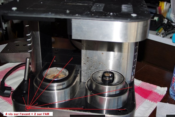

Ce matin, j'ai procédé à une visite de ma CE542A avant démontage. J'ai repéré les 6 vis pour sortir le dessus (4 vis sur l'avant et 2 sur l'AR au niveau de l'emplacement du bac eau expresso). Voir photo.
Par contre, vous parlez du tuyau côté cafetière (arrivée d'eau chaude) mais je ne vois quelles vis (combien de vis?). Accessible aisément ?

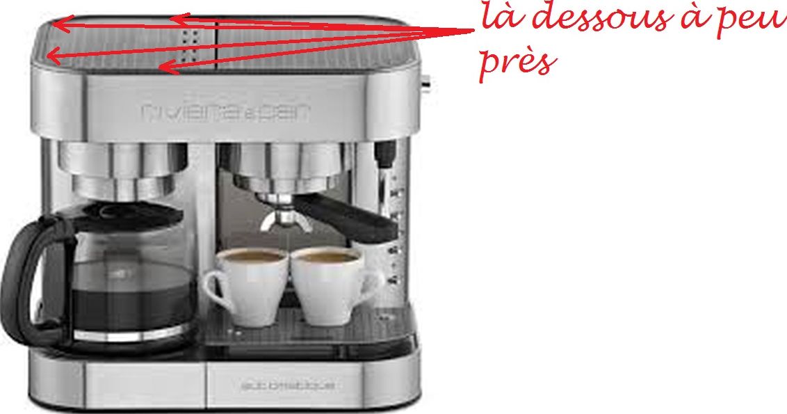

bien de toutes façon vous devrez démonter toutes les vis que vous verrez là elle est à l'envers donc au dessus il y a les vis du dessous que vous devrez démonter pour enlever le socle et débrancher le tuyau du coté café filtre
les autres vis dont vous parlez se trouvent sous le capot du coté café filtre il doit y en avoir environ 8 ou 10 (voir la photo)
le 09/04/2017 à 19:52
oups il doit y avoir 5 vis sous le capot
c'est sur le fond qu'il doit y en avoir 8 ou 10...

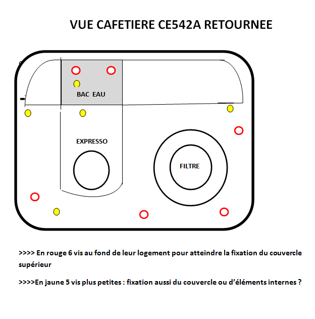

Encore moi ... Pour éviter toute confusion j'ai fait un croquis de tête concernant le haut de la cafetière complétement retournée pour accéder à la visserie du couvercle.
Je pense que ce sont les vis en rouge sur le dessin qu'il faut ôter sans crainte de libérer des éléments de l'intérieur ? Ou bien TOUTES les vis ?
le 10/04/2017 à 12:41
je ne suis pas certain pour toutes les jaunes mais vous ne craignez rien vous pouvez toutes les enlever
