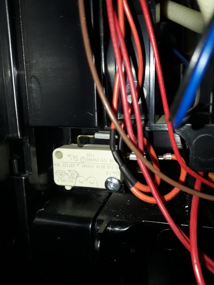

Bonjour à tous. J'ai dû démontrer ma cafetiere jura impressa f7.tartre malgré les entretiens et le filtre.
Au moment de remonter elle affiche en permanenece"manque cuve". Je ne trouve pas de contacteur de présence ou d'ergot qui confirmerait à la machine la présence ou non de la cuve.

Ok, elle doit effectivement actionner un contact en ce cas. Il faut le contrôler.
le 28/02/2017 à 18:40
Je m'en doutais mais ne voyant rien de visible et avant de démontrer plus en avant je cherchais un I die sur la localisation de ce capteur

J'ai exactement le même problème. J'ai dû démonter mon Impressa F7 pour changer la sonde thermique. Après remontage, la machine ne cesse d'afficher "manque cuve" et je ne trouve pas de solution... êtes-vous parvenu à résoudre ce problème?
le 28/03/2020 à 18:24
En fait, j'ai trouvé, c'est très simple. Il y a un petit cliquet sur un bloc blanc (voir photo) à bien remettre en place pour que la petite ailette de la cuve (en haut à droite, face extérieure) l'enclenche lors de la fermeture. Le mien s'était "redressé" lors du démontage et j'ai dû le remettre à l'horizontal.
Tout bête et ça remarche !
