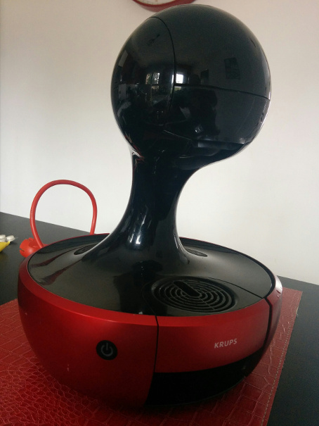

Cafetière KRUPS K350

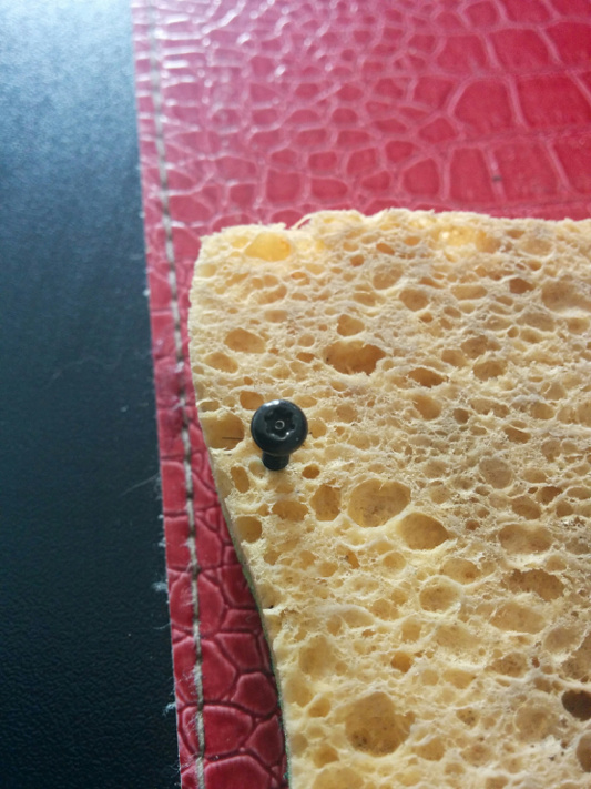

J'ai débouché l'injecteur à l'aide de l'aiguille dédiée. L'eau coule de nouveau puis tuyau bouché. Etapes répétées 3 fois.
Comment déboucher le tuyau ?
Comment démonter la cafetière car vis KRUPS spécifiques (voir photos)
Merci de votre aide.
le 25/02/2017 à 13:09
Photo de la vis spécifique

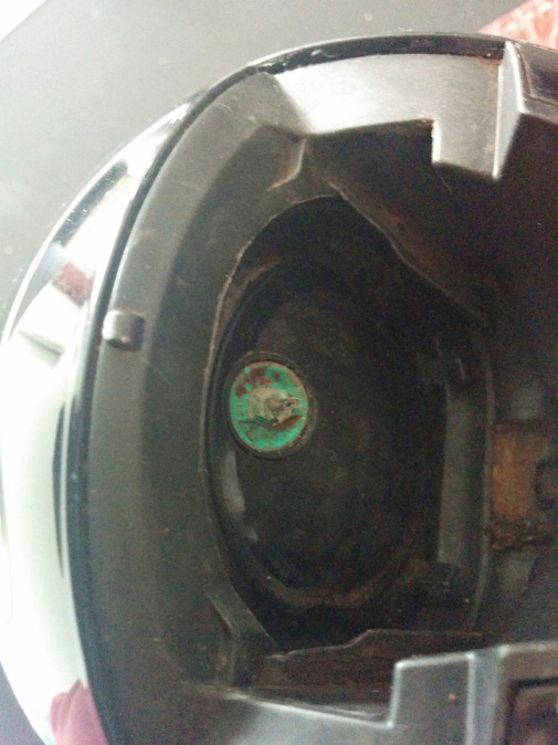

le 25/02/2017 à 13:21
Photo de la tete de la cafetiere et injecteur

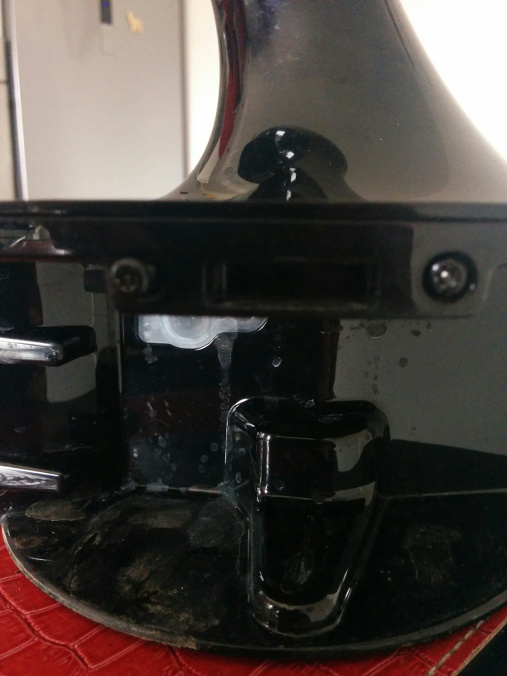

le 25/02/2017 à 13:25
Photo de l'emplacement des vis à retirer

C'est un détartrage que vous devez faire, depuis le réservoir avec un produit spécialisé, ou du vinaigre blanc par exemple.
le 27/02/2017 à 18:12
Merci pour ce précieux conseil Sebmenager.
Après détartrage, tout est rentré dans l'ordre.
Cdlt.
