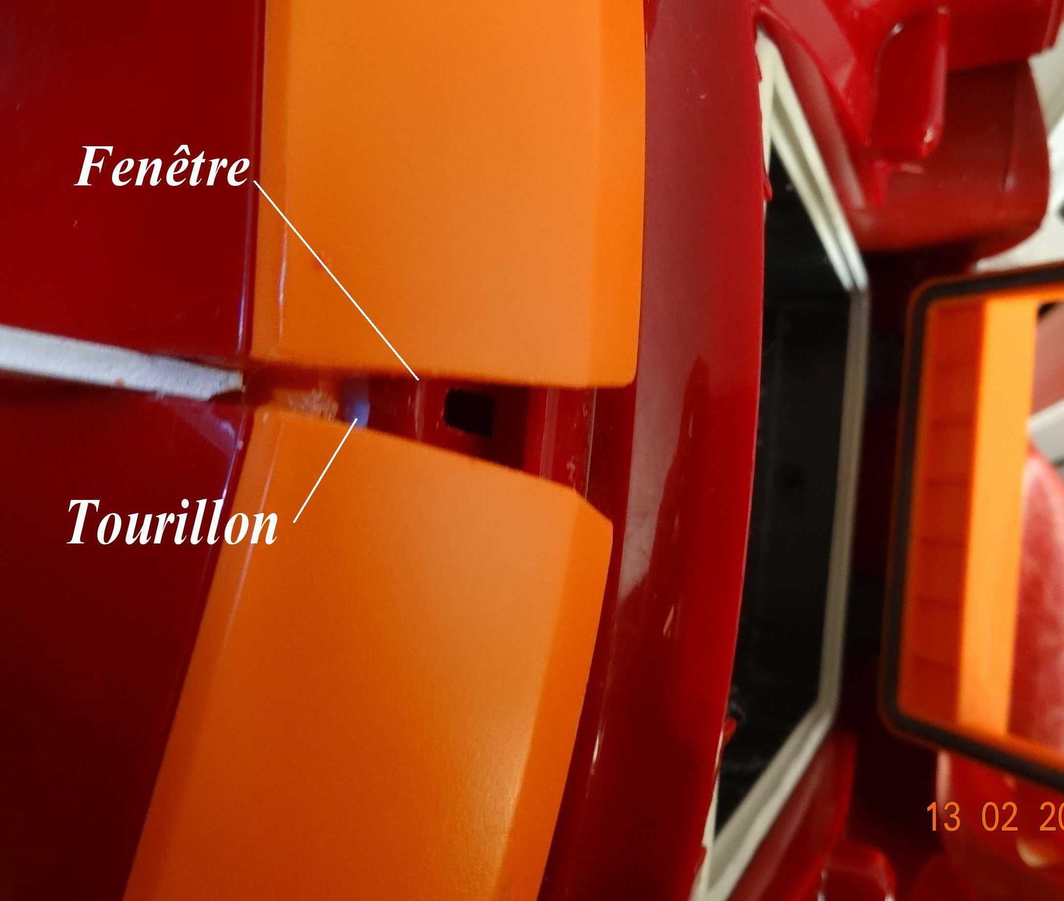

Bonjour Sebménager,
Merci pour ta réponse. J'ai progressé.
J'ai réussi à déclipser en partie les deux carters supérieurs, ceux qui englobent l'interrupteur marche-arrêt et la commande de rappel du câble. J'ai aussi déposé la partie supérieure du curseur de variation de vitesse.
Mais je suis à nouveau bloqué. Cet ensemble ne ce dégage pas complètement.
Comme on peut le voir sur la photo jointe, Il semble retenu par une sorte de tourillon en plastique, blanc, (qui fait partie de cet ensemble à dégager pour accéder aux deux dernières vis) et qui prend appui en haut d'une sorte de fenêtre appartenant à la partie rouge du carter inférieur que je veux en final ôter...
J'ai essayé de les dégager, mais rien ne se déforme suffisamment.
Auriez-vous une solution ?
D'avance merci

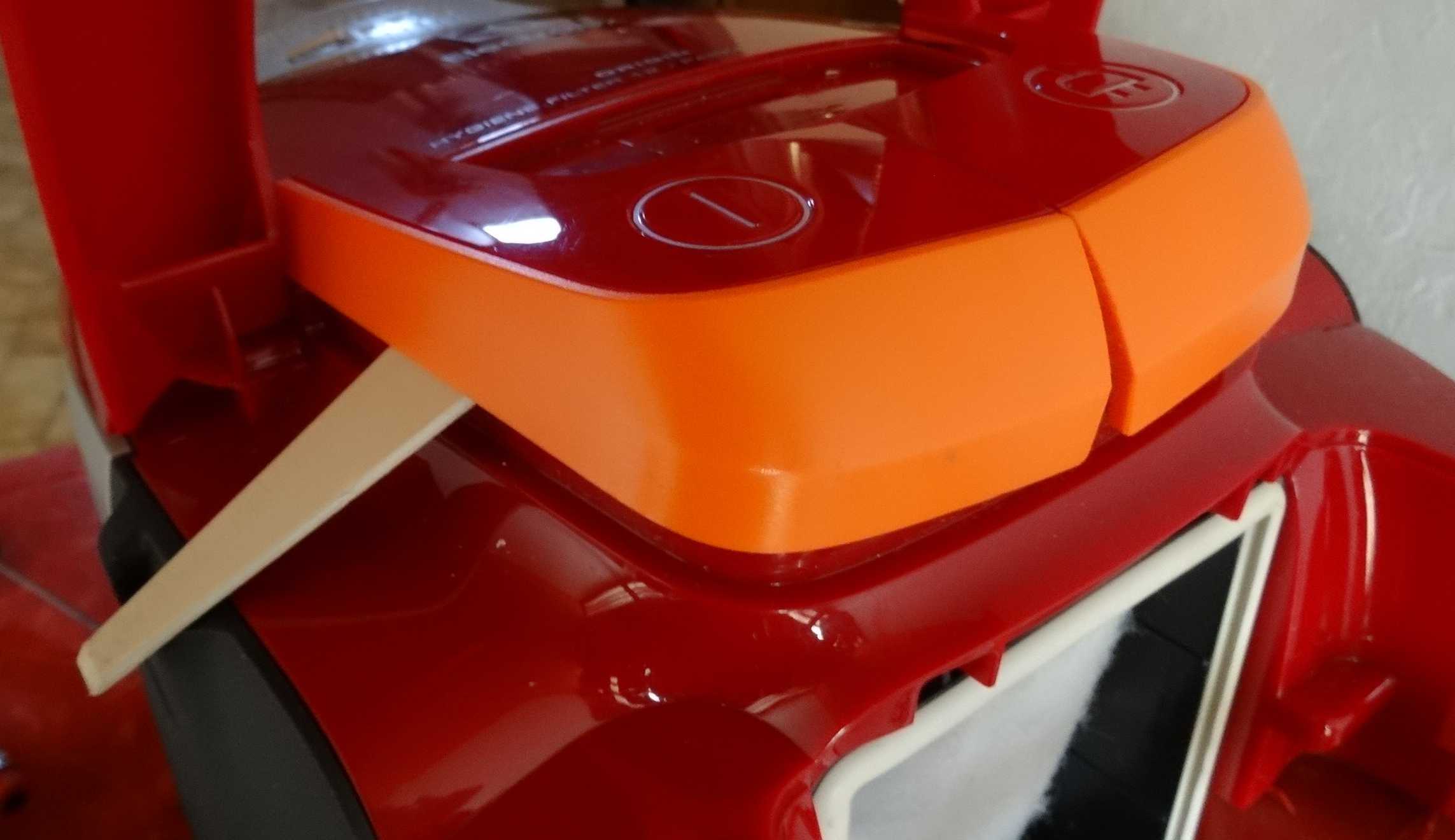

le 13/02/2017 à 15:12
Sebmenager,
Une autre vue plus globale.

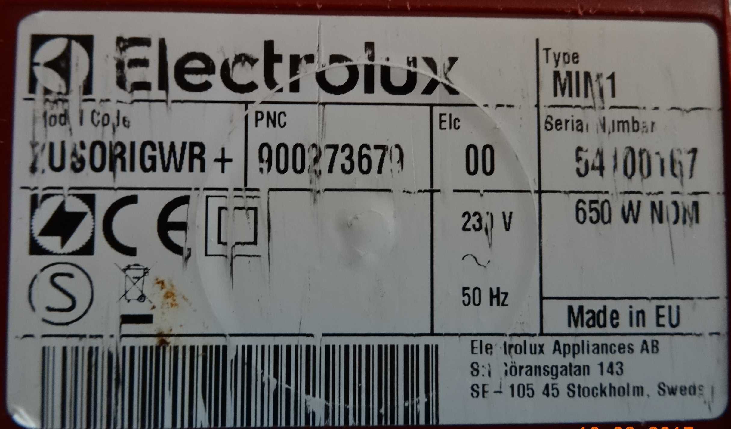

le 13/02/2017 à 15:14
Avez-vous les références complètes de votre appareil.
le 13/02/2017 à 16:09
Sebmenager,
Voici ce que je relève (sous le ventre de l'appareil !), les frottement des surfaces l'ont un peu défiguré, j'espère fournir de bonnes indications).
Electrolux - ZUSOPIGWR+ -pnc 900273679 - N° série 54100167 - type MIN1 ou MIN11.
je joints la photo.
Merci encore.
