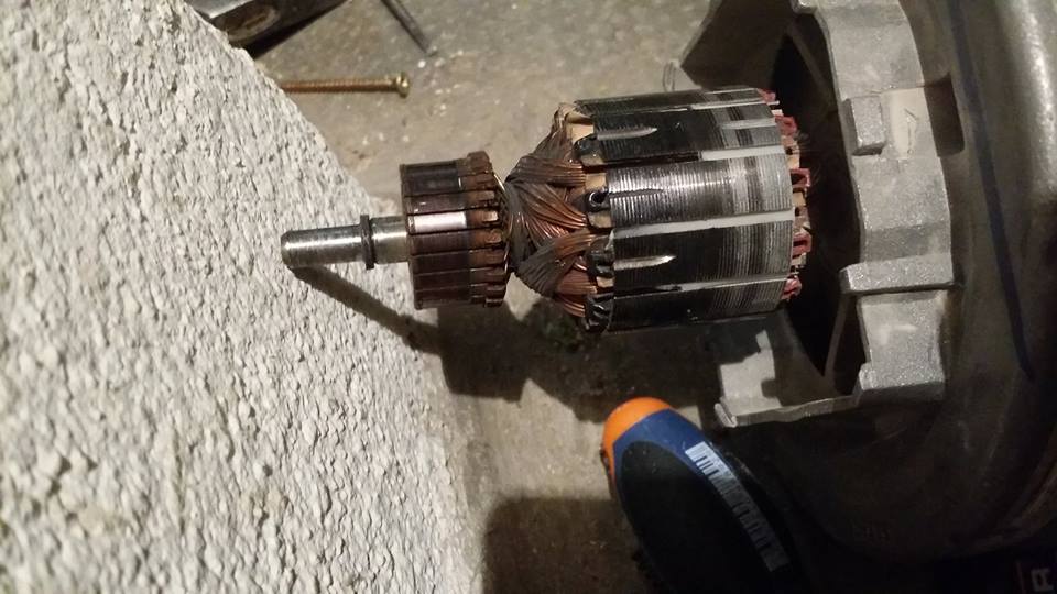

suite à problème sur aspirateur Tornado T02460, moteur qui tourne pas rond odeur de brulé, je l'ai démonté. les charbons sont en bon état, mais l'axe de l'induit côté charbons parait très mince par rapport au logement(bague)? J'ai fait tourné le moteur au niveau des charbons ça crache du feu. L'induit tourne mais reste bruyant. sur la photo on voit bien que l'induit à chauffer les séparations en plastiques paraissent avoir fondu. qu'en pensez vous... l'induit peut il se changer auriez vous cette pièce en occasion ou le moteur?
Le but étant de réparer cet asppirateur sans le jeter.
Merci pour votre aide

la photo de l'induit
le 12/01/2017 à 16:41

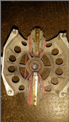

Vos charbons semblent très usés. L'induit semble détérioré. Le mieux serait de remplacer le moteur dans votre cas.

Non les charbons sont comme neuf.sur la photo. C'est l'élastique qui les retient.
Pou l'on suit oui en effet il semble que ça ai bien chauffé entre les lames dans la longueur... De plus l'axe ou la bague ou les deux côté charbons ont beaucoup de jeu.
Pour un moteur neuf les prix sont très élevé. Il faudrait trouver un moteur d'occasion. J'ai vu sur ce moteur une etiquelle électolux.
Si quelqu'un avait ce type de moteur en occasion je serais preneur ou neuf mais pas très cher.
