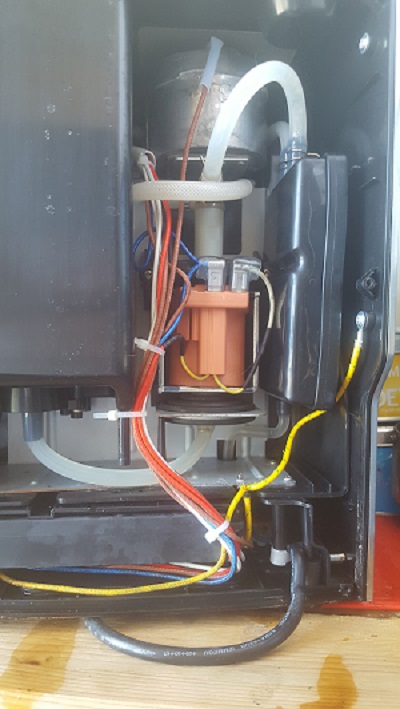

Ma machine expresso a 4 ans, utilisée avec du café en vrac.
Après quelques semaines où elle se montrait un capricieuse en ne coulant pas si le filtre était trop plein, elle a tout simplement arrêter de couler.
La pompe fait un gros bruit (comme des accoues)et de l'eau et de la vapeur sort de la partie basse (bac).
J'ai ouvert le capot arrière, les tuyaux sont OK, la pompe tremble bcp et il n'y a que dans le petit tuyau du bas (en dessous du bloc noir de droite) que de l'eau circule.
Auriez-vous une idée de ce qu'il faudrait faire pour réparer au lieu de remplacer et du coup que cela pourrait avoir?
En vous remerciant
Flore
le 04/10/2016 à 17:09
Vous devez avoir un système de distribution dans le boîtier noir. Voyez si le circuit n'y serait bouché par exemple.
