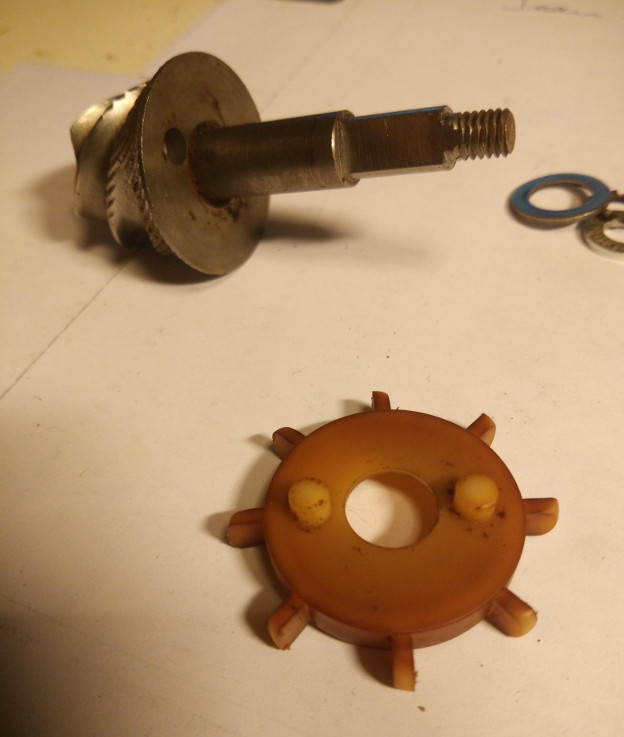

Bonjour, voila je possède depuis presque cinq ans une machine à café Krups EA 8200. Elle avait à peine deux ans ( une semaine après la fin de garantie) qu elle est tombée en panne. Moulin hs et Le mandrin enfin 300 euros de réparation que Krups a bien voulu prendre en charge. Grand merci pour une machine de ce prix. Il y a deux jours rebelotte. Je ne peux me permettre de l a remettre en réparation . Le problème est un bruit sourd du moulin ,qui de ce fait ne moue plus mais comme la précédente panne ,quand on ouvre la façade ,plein de café moulu partout. Nous l avons nettoyer délicatement au pinceau. Mon moulin est il à nouveau hs? Et pourquoi tant de café dans tout l habitacle ? Pouvez vous m aider svp

Oui il est probable que l'entrainement du moulin soit cassé. Démontage nécessaire pour y voir mieux. Voyez peut être pour remplacer la pièce seule ensuite.

Il est possible ...... entraînement cassé.
C'est sur. Mais c'est absolument celui du broyeur mais l’entraînement du café vers le puit.
Observez bien les ailettes toutes arrondies, usées. 50% de la surface disparue.
Vice de conception du moulin. Et on vous demande + 100€ alors qu'un malheureux bout de plastique n'existe même pas en pièce détachée (en fait si, en russie site expert-cm dot ru).
