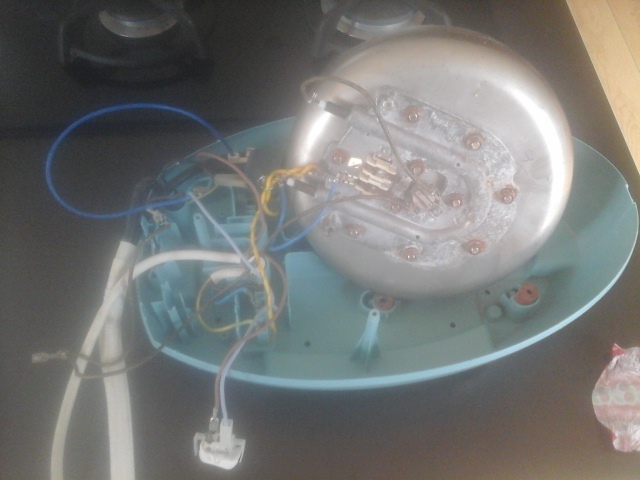

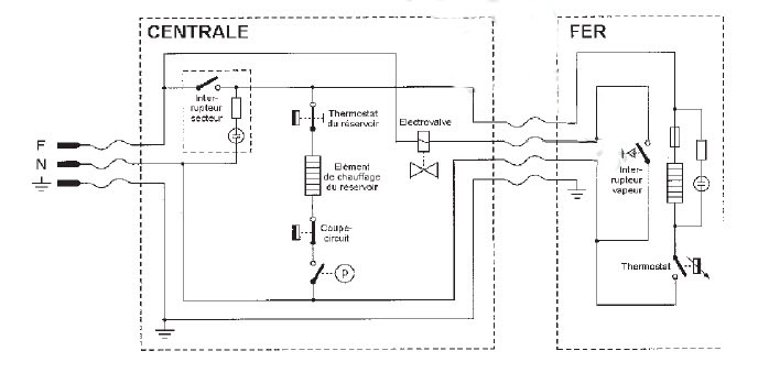

Bjrje ne m'y retrouve plus ds le branchement interieur de ma centeale vapeur philips provapor 6022. Je fais sauter les plombs a chaque branchement
qq'un a-t-il la correction ?
