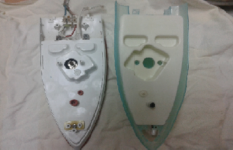

J’ai démonté l’appareil pour réparation fuite et nettoyage. Je voudrais savoir l’emplacement de la bille métallique(~Φ3mm)qui a sauté de sa place.ci joint photos

le 12/06/2016 à 10:04
Peut être fait elle partie du système de rotation du sélecteur de température, comme un arrêtoir (faire des crans) sur la sélection de type de repassage voulu.
le 14/06/2016 à 14:38
Merci pour votre réponse,dommage que je n'ai pas deviné l'emplacement de la bille dans le sélecteur,mais par hasard j'ai renversé la manette dans le couvercle une 2ème bille est tombé, hélas ce sont bien les billes placées sous les 2 boutons d’éjection d'eau et de vapeur à mon avis ; d’après vous est-ce que c'est bien ça?.
le 14/06/2016 à 15:13
Oui, elles peuvent servir d'anti retour en ce cas.
