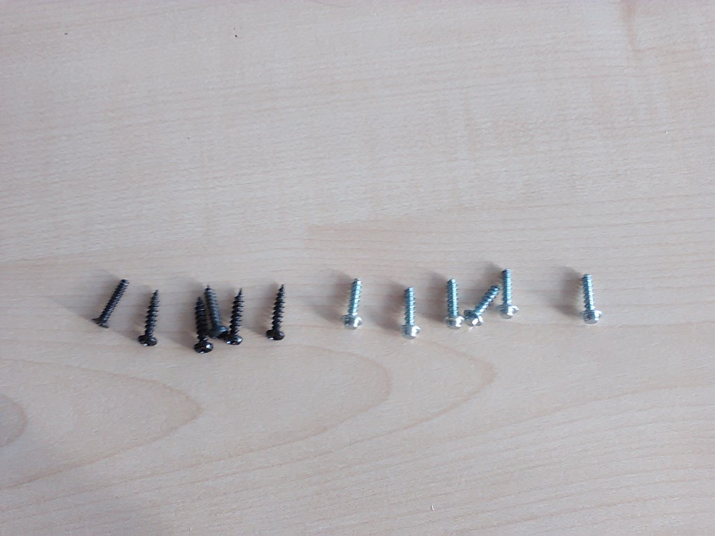

les vis à la con du socle je les ai dévissé avec une pince à bec fin. Pour le remontage vous les remplacerez par des standards

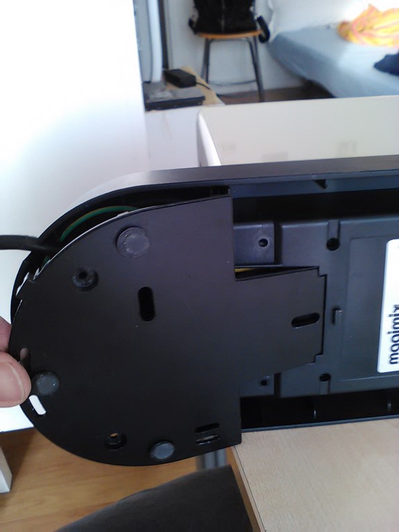

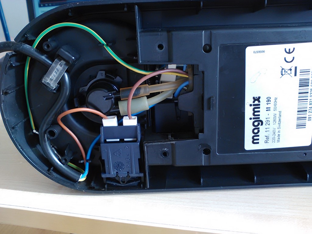

Retirer les 2 tuyaux et les connecteurs afin de libérer le socle

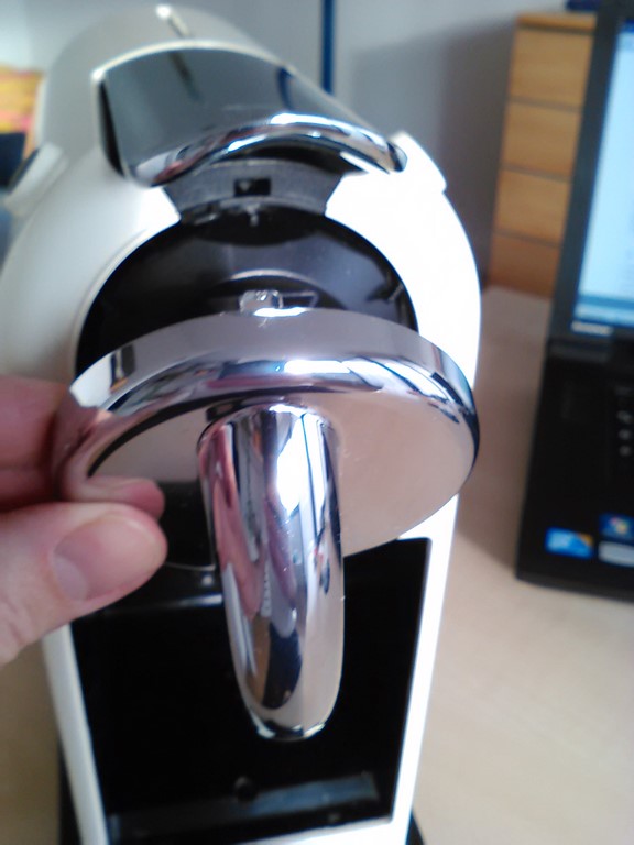

Retirer la tête clipsée

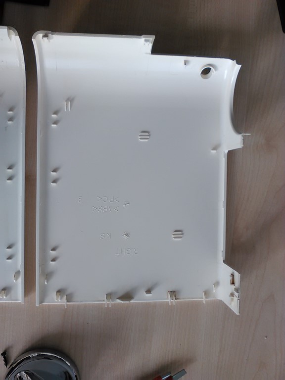

Retirer les 2 coques latérales, regarder les ergots sur la photos pour ne pas les casser

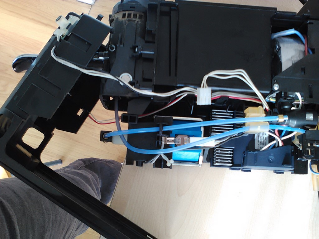

Dé-clipser le capot

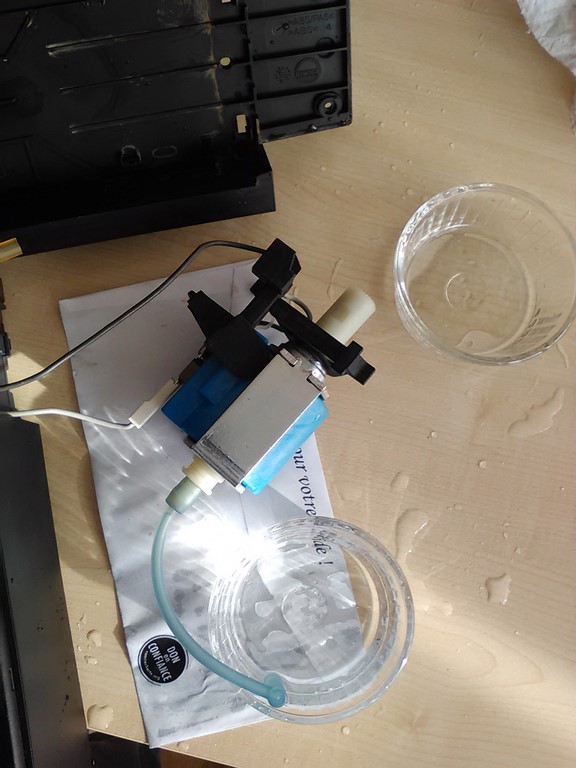

La pompe c'est le bloc bleu. Libérez le du tuyau fin rigide du haut, vous garderez sur la pompe celui du bas. Celui ci est souple, détachez son autre extrémité. Gardez l'alimentation électrique de la pompe pour le test (et reconnecter les connecteurs de la prise).
Vous pouvez ainsi tester le pompage avec 2 ramequins: 1 rempli d'eau pour l'entrée et l'autre vide pour la sortie. Allumez l'appareil et servez un café à l'aide du bouton poussoir. En ce qui me concerne du bruit mais pas de pompage

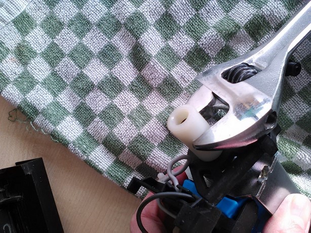

Avec une clé plate, tournez plusieurs fois l'embout de la pompe. Ce geste va sauver la cafetière! En effet refaite le test du pompage, et cette fois ci de l'eau va sortir. De l'eau sale. Faite alors sortir l'eau jusqu'à ce qu'elle soit propre.
