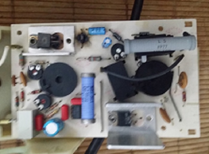

Bonjour a tous je possede un thermomix 3000 qui ne chauffe plus et le moteur ne varie plus , il ne fonctionne qu'a grande vitesse.
J'ai remarqué qu'une résistance ainsi que le triac au dessus ont "explosé" mais leur ref et le code couleur ont disparu.
pouvez vous m aider ?

Le triac doit être en court circuit pour commander en permanence le moteur. Pas évident de dire quelles étaient les informations les constructeurs ne communiquant pas ce type de données.

la commande VARIATION DE VITESSE du moteur se fait par un thyristor
TIC 106M et la chauffe par un triac
TAG 255 600. par contre ce n'est pas evident à dépanner.
