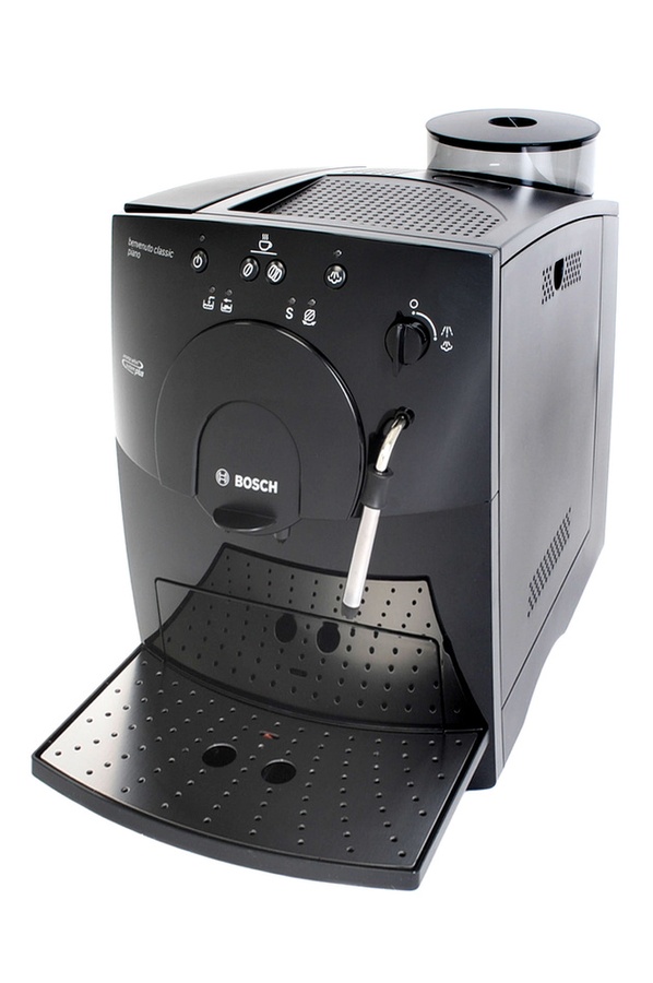

bonjour,j'ai un problème sur ma cafetière expresso Bosch . le broyeur de grain tourne, mail il ne s'arrête pas. l'appareil a 5 ans.
d'où peut venir la panne? et est-il mieux de le faire réparer ou de le changer.

La quantité de mouture est gérée par l'électronique, et par le temps de fonctionnement uniquement. Si le moulin tourne en permanence, c'est donc le module électronique qui sera en cause.le 29/11/2015 à 14:11
Merci Sebmenager pour votre réponse de professionnel. Quel peut-être le prix de la réparation chez un réparateur agréé?le 29/11/2015 à 15:17
Sans un tarif de la pièce pas facile à dire, faites une demande à notre partenaire en pièces.le 29/11/2015 à 15:46
