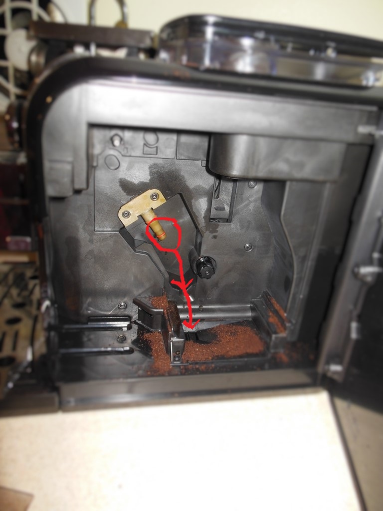

J'ai une Saeco Syntia HD8838. Elle fonctionne parfaitement pour faire le café, pas de problème de ce côté là.
Par contre, si je demande de l'eau chaude,pas une goutte ne sort par la buse. J'ai constaté que l'eau se retrouvait directement dans le bac de récupération. En retirant le bac à marc et en lançant le cycle, j'ai vu que l'eau coulait directement de la buse située derrière le groupe café vers le bac de récupération.
De la même manière, pas d'eau non plus lors du rinçage à l'allumage et à l'extinction de la machine, juste pour ce qui concerne la grosse buse. L'eau coule bien en mode rinçage par les buses café, un peu péniblement mais ça coule.

Pour illustrer mon propos, voici une photo prise sur le net.
J'ai entouré la zone d'où l'eau s'échappe, et j'ai tracé son écoulement jusqu'au bac de récupération. Le bloc café reste en position initiale.

Bon ! J'ai réglé le problème et d'autres sont apparus...
J'ai donc démonté la machine pour essayer de comprendre, et en fait je n'avais pas besoin de le faire.
Il m'a suffit de retirer l'embout de la buse eau chaude et de passer un fil de fer dans la partie qui la précède et miracle ! L'eau coule à nouveau ! Certainement du calcaire.

exactement le même problème que sur ta photo,
eau qui sort de la buse au goutte a goutte, et café moulu qui tombe, j'ai aussi les galette de marc de café très humide,et café très clair

Alors pour moi, c'était un bouchon de calcaire. J'ai pourtant une eau très douce au robinet et c'est le seul appareil avec lequel j'ai eu ce genre de problème.
La solution la plus simple, c'est d'abord d'essayer de faire un détartrage.
L'eau coule correctement lors du rinçage de la machine au démarrage ?
