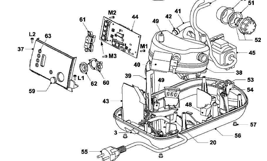

Bonjour, j'ai un souci avec ma centrale vapeur, lorsque j'appuie sur le bouton vapeur, ça disjoncte sur mon tableau de répartition au 30mA.Merci de votre aide.

Bonsoir, l'électrovanne est bien la pièce numéro 45 sur la vue éclatée svp ?le 30/06/2015 à 09:38
Plutot la pompe (Qui peut aussi être en cause, sauf si vous l'entendez se mettre en marche.), l'électrovanne n'est pas repérée, c'est le cube en facade reliè au repère 49.le 02/07/2015 à 11:26

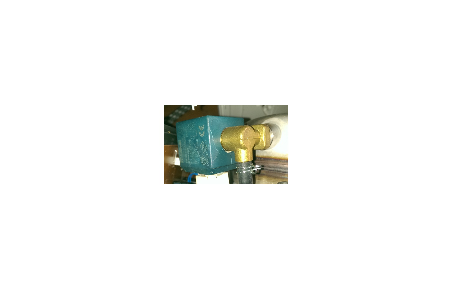

Bonjour, c'est bien l'électrovanne l'élément bleu sur la photo ? Mercile 07/07/2015 à 12:01
Bonjour, avec cet appareil débranché et appui sur le bouton vapeur cela ne disjoncte pas.le 07/07/2015 à 12:12
Bonjour, avec cet appareil débranché et appui sur le bouton vapeur cela ne disjoncte pas.le 07/07/2015 à 13:23
Donc l'electrovanne est en cause, remplacez la.le 07/07/2015 à 14:24
