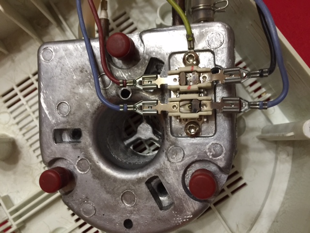

Je joins aussi cette photo pour savoir à première vue si il y aurait une anomalie sur ce composant qui se trouve derrière la cuve, et comment faut-il le vérifier ?
le 19/01/2015 à 15:23
C'est la résistance. Il faut commencer par la pompe.

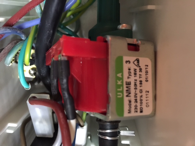

La pompe n'aspire pas d'eau, elle fait bien son bruit mais ça n'arrive pas... voilà le type de pompe que j'ai..
le 20/01/2015 à 08:01
En fait quand je retire le tuyau de la pompe allant à ma chaudière, l'eau est bien aspirée depuis le réservoir, ça ne coule pas vite, un petit filet...je pense qu'il n'y a pas assez de pression pour atteindre cette chaudière! Q'en pensez vous?
