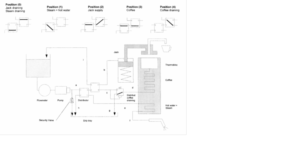

Je viens de remplacer le kit de distribution de mon Expresso XP7230.
J'ai la purge du dessous, lors d'un rinçage qui coule et l'eau s'évacue donc dessous.
Pourriez vous me dire par quoi sera proviendrait ?
Je me demande si j'ai bien fait d'ailleurs de changer cette piece.
Pour info, j'avais mes cafés de plus en plus petit et du café s'écoulé en dessous de la machine.
Merci par avance pour votre retour.
Christophe

le 13/12/2014 à 11:21
salut tof,
l'eau qui coule en fin de cycle sous le clapet est normale. lorsque la pompe s'arrête, le clapet revient et décharge la pression dans le bac sous tasse.
il te manque donc un tuyau très court et casse pied à mettre allant du clapet au bac sous tasse.
dans la doc krups ils indiquent qu'il faut faire attention au montage du ressort dans ce clapet!!!
j'espère ne pas me tromper car je ne suis pas spécialiste. j'ai comme toi galéré avec cette machine et c'est grace a ce forum que j'ai trouver la solution a mon problème.
ci joint le schéma hydraulique pour t'aider
salutations

le 10/03/2015 à 17:39
salut tof,
bizarre ton affaire.
quant an regarde le schéma, pour remplir le bac il y a 3 solutions:
- le clapet en bout de pompe. ou il est passant ou la pression est tellement forte lors lors d'un café et la il fait son boulot et fait chuter la pression dans le bac
il y a peut être un bouchon quelque part.
le filtre que tu as changé sur la tige piston aurait pu faire ça mais elle est neuve!
- une fuite interne du distributeur peut remplir le bac mais il est neuf!
- le clapet en sortie de distributeur qui fonctionne mal
il faudrait que tu identifies la provenance de l'eau dans le bac pour pouvoir traiter le problème
