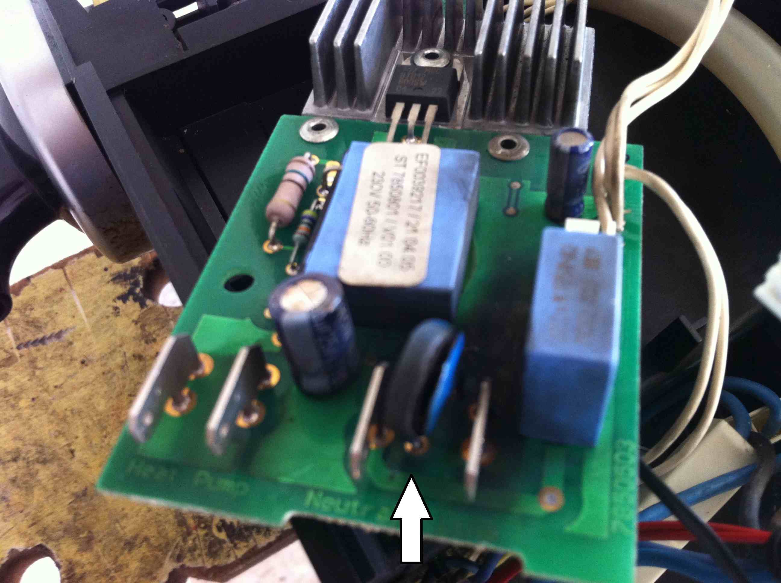

J'ai une expresso Krups XN 2005 (meme que la XN 2001) et un de composants est brule et casse donc je vois pas la reference pour acheter.
Savez vous me dire quel est la reference?
le 27/08/2014 à 16:05
C'est une VDR. Supprimez la, l'électronique ne sera plus protégée, et sauf grosse anomalie à l'origine, le module devrait fonctionner.
le 27/08/2014 à 17:59
Merci de votre reponse.
Donc pour la suprimer je dois connecter les 2 points? C'est ça?
C'est quoi un VDR?
le 27/08/2014 à 18:08
Apres recherche en francais (je suis pas francais) j'ai trouve VDR= Varistor, une sorte de resistence.
le 28/08/2014 à 13:26
Vous la supprimer, c'est tout, c'est un sécurité pour le module.
