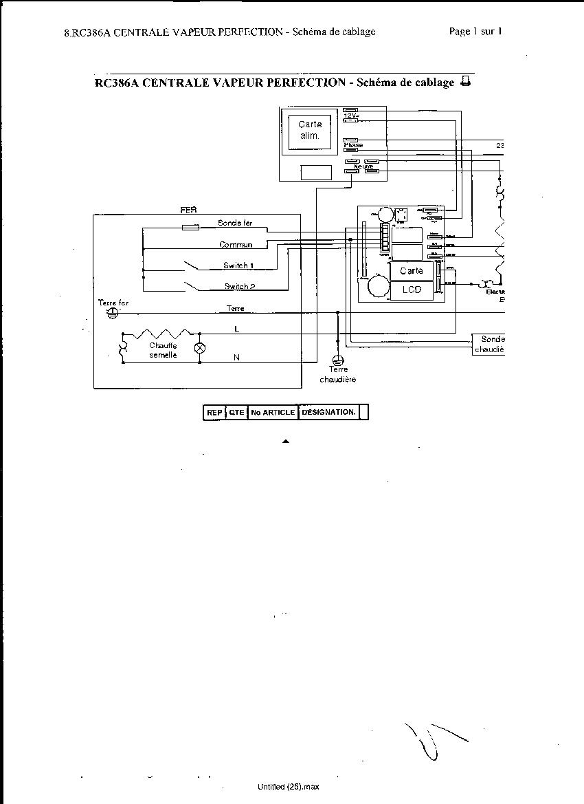

panne general sur centrale vapeur astoria RC386a
créé le 18/07/2014 à 19:45 [édité le 22/09/2026 à 10:32]
recherche schémas electrique sur le branchement des sondes cuve et fer plus d'affichage ecran 1bip a la mise sous tension valeur des sondes 105k a 20°c continuitee de masse ok merci pour les conseils tonio
le 19/07/2014 à 11:32
Les sondes sont reliées à l'électronique, pour l'interprétation de la mesure de température, tandis que le thermostat sera relié à la résistance, pour la couper en cas de surchauffe.

PEDRO suite a mes recherches chez different sav le probleme ne vient pas des sondes (valeur 105k ohms a 20°)soit interupteur secteur ou le module de puissance 220v/12v module ref:500595049 environ 30 euros. J'ai toute la doc cependant, se sont des fichiers PDF et donc je ne peux vous les transmettre sur ce forum. Avez-vous une adresse mail, si vous souhaitez la communiquer ? cordialement TONIO
le 13/08/2014 à 15:22
Effectivement cela peut provenir de la carte mais verifiez avant tout le cordon de connection entre la chaudiere et le fer
( panne classique sur ce modele )

Bonjour a tous,J ai une centrale astoria RC390A avec 1 bip et rien ne s allume sur afficheur ,il est bien alimente en 12vac et 12vdc après pont diodes après je suit plus si qqq a un schéma de cette carte ou plus de résultat .Mille merci d avance.

M'Sieurs Dammes!
le cordon est très souvent en cause sur ce modèle, le moindre faux contact et la platine se met en érreur...
il y a aussi une procédure de remise en fonction à réaliser une fois le cordon remplacé...désolé, je n'ai plus accès aux docs depuis longtemps...
il y a aussi une procédure de test...sondes...chaudière...etc...
pour voir si la panne vient bien du cordon, il faut réaliser la procédure de remise en fonction et la centrale peut fonctionner quelques instants "normalement".... vous bougerez le cordon en actionnant la vapeur....ça va marcher... vous allez l'utiliser..et d'un coup paf elle se coupe et bip au branchement....
sur ce modèle, vérifier aussi l'étanchéité de la sonde de la chaudière.........ça fuit souvent....bien nettoyer le filet de la sonde et le filetage de la chaudière avec une brosse métalique....un coup de frein-filet/loctite... oui....pour ça il faut démonter la résistance....peut être contrôler la plaque graphite....(entre chaudière et résistance, ça remplace la pâte thermique...)
