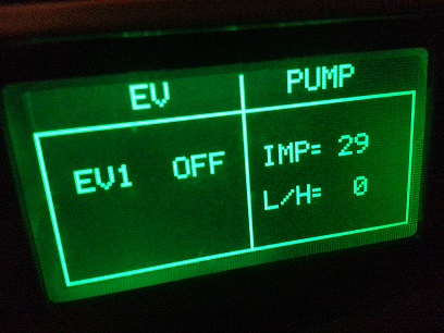

J'ai une machine a expresso philips/saeco HD8751/11 qui ne fonctionne plus,en fait un pote me l'avait donnée il y a quelques semaines,chez lui une clé rouge est apparue sur l'écran avec un petit 5 en dessous a droite,il pouvait rien faire ,et quelques temps après il me l'a filée au lieu de la jeter,et en la branchant elle a fonctionné chez moi mais pas pour longtemps parce qu'elle recommence a afficher la clé rouge et elle ne fonctionne vraiment plus malgré mes tentatives
au départ elle a commencé a galérer a faire sortir le café ,il sortait goutte a goutte d'une des deux buses a café tout en coulant normalement de l'autre,ensuite en ré-essayant de faire un café le temps "d'écoulement" s'est beaucoup allongé jusqu'à s’arrêter sans que le bruit de la machine ne change
Et maintenant quand je l'allume,au moment "d'amorcer le circuit" elle ne fait plus vraiment le bruit habituel avec la barre de progression qui commence a se remplir,puis d'un coup la barre s’arrête,puis elle recommence (2 ou 3 fois)et ensuite une clé rouge apparait a l'écran avec un petit 5 en dessous a droite...comme si elle avait du mal a faire quelque chose mais quoi?pomper l'eau?la chauffer?
le bruit de "vibration" continu a l'amorcage,c'est bien la pompe?
parce qu'il varie un peu comme si elle galérait,ca pourrait etre la pompe?Combien ca coute une pompe de machine de ce genre?parce que je pourrais essayer de la remplacer si c'est pas cher on sait jamais..Ou alors,comment la tester?

mais j'ai fait un diagnostic en appuyant sur 2 touches au demarrage,et la j'ai eu accès a toutes les fonctionnalités pour les tester,tout a l'air de fonctionner y compris le broyeur
le chauffage a l'air de fonctionner parce que quand je maintient le bouton,il y a un nombre qui augmente...ca doit etre la température non?
ensuite quand j'arrive a l'eau ,le truc a gauche je sais pas ce que c'est mais a droite a l'ecran il y a un nombre,je sais pas a quoi il sert mais juste en dessous un truc en "l/h" donc c'est la pompe je crois
et donc quand je maintient le bouton pour la faire fonctionner le nombre augmente mais le "l/h" n'est pas régulier,parfois il monte a 4,mais le plus souvent il reste a 1 ou 0l/h et la pompe fait un bruit un peu différent de d'habitude
Voici une photo de l'ecran pendant que je fait fonctionner la pompe en continu:
