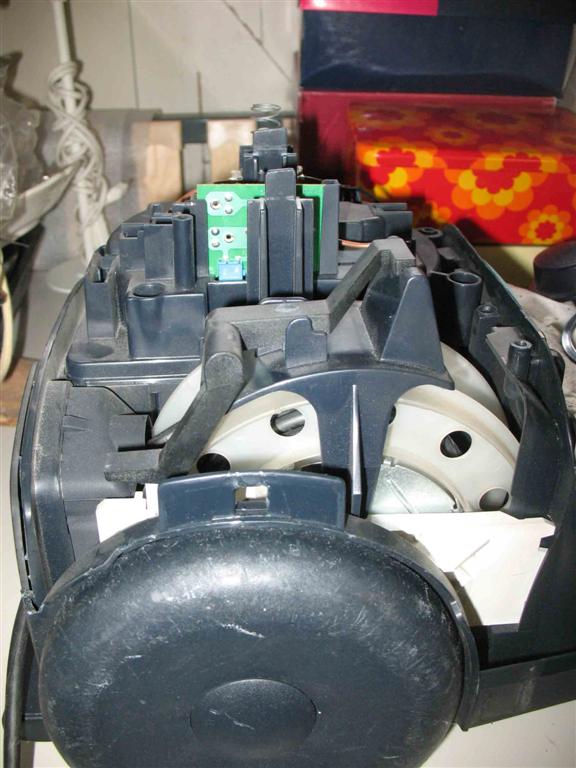

je cherche a demonter la coque de mon aspirateur philips mobilo plus
j'ai cherché sur le forum mais en vain
l'aspirateur ne tourne plus, et il y a de forte chance ( forum ) que cela vienne du cable
j'ai demonter tous les accessoires, 4 vis torx, mais impossible de demonter le capot pour acceder au derouleur
peut etre une vis sous le bouton marche arret ?
je vous joins une photo
merci a vous

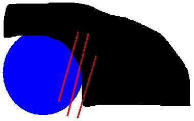

une fois les vis enlevées le reste est clipsé mais il tient bien, il faut passer un tournevis au niveau de la roue (paralèlement) et le soulever et après un gros clac (vraiment fort, je vous promet que vous aurez peur) on a le capot
voila comment mettre le tournevis (essayez une des positions des flèches rouges, je ne me souviens plus de l'endroit exact
le 23/04/2009 à 03:04
peut être meme la pointe du tournevis (plat biensûr) un peu plus dirigée vers le haut de la roue, il faut tatonner un peut mais vous devrez forcer un minimum

en effet, il n'y a que 4 vis, le reste du capot est demontable comme indiqué ci dessus, juste au dessus des roues.

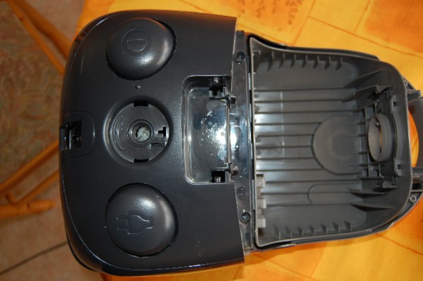

Je viens de démonter le mien, et si ça peut servir, j'ai fait des photos. Il faut mettre son tournevis en haut de la roue pour enlever le capot

Les appareils venant des Pays-Bas sont en général conçus pour n'être réparés que par les techniciens de la firme. Si on y va au culot, souvent, on casse tout. J'étais bloqué et grâce à vous, il ne m'a fallu que quelques secondes pour m'en sortir. Merci mille fois 👍. Le conseil est parfait, j'avais démonté les roues, je n'ai donc eu aucune peine, d'autant que l'endroit de la pesée est marqué mais ne se voit qu'en absence des roues (qui ont bien besoin d'un nettoyage elles aussi.) Tchao.
