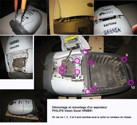

comment accéder au moteur sur un aspirateur philips vision plus HR8898

Comment accéder au moteur sur un aspirateur philips vision plus HR8891

J'ai réussi à démonter très difficilement ce fichu aspirateur (Philips Vision Excel HR8891.
Vous prenez 2 tournevis plats et vous faites une pesée pour dégager le carter du variateur, de manière à dégager les 2 ergots;
Vous retirer ensuite le carter du variateur et vous avez accès aux 4 vis cachées;
Une fois ces vis démontées (et celles visibles selon image jointe)vous faites votre réparation (dans mon cas système de contacts électriques glissant HS; donc raccordement en direct à l'interrupteur);
J'espère mon expérience sera utile à d'autres

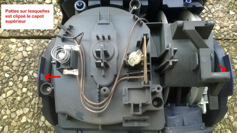

Philips Mobilo HR8568
Merci à Braci2 pour ses infos du 16-01-2008 19:25.
Pour compléter sa réponse si cela peut intéresser, il faut écarter vers l'extérieur d'au moins 6 mm le capot supérieur par rapport au capot inférieur juste dans l'axe Nord des roues. Pas besoin d'enlever le capot avant (proche poignée).
Pour mon aspi, ce sont quelques billes du roulement externe du rotor qui se sont faites la malle. Donc moteur HS après plus de 15ans de bons et loyaux services.
A+. Maxwell.

Merci bien mon cher yrun44 pour l'info sur cette aspirateur Philips Vision Excel HR8891, c'est tout à fait ça, il faut vraiment un peu forcé pour arriver à l'ouvrir et après c'est tout simple. Encore une fois mercie pour le renseignement, cela m'a permis de récupérer ce bon aspirateur que j'aime bien, il a plus de 10 ans et fonctionnait à merveille, jusqu'à ce que le fil à l'intérieur a laché, il fallait juste le remettre en place et il fonctionne de nouveau...
