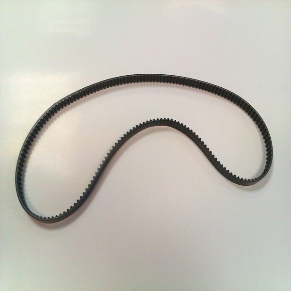

Un appel désespéré à tout le monde:
Ma machine à pain severin bm3986 qui fonctionne très bien, a les 2 courroies nazes!
Severin ne fournit plus que la petite. Dommage de devoir jeter une machine qui va bien pour une bête courroie.
Je cherche donc un jeu de courroies pour cette machine afin qu'elle reparte pour quelques années.
Existe-t-il des fabricants généralistes ou des sites où il y aurait possibilité de trouver des courroies compatibles, même dans d'autres domaines que l'éléctroménager?
Je suis persuadé que cela doit exister et compte sur vos bons tuyaux, merci d'avance, cordialement.
Ray.

Pas évident comme demande, mais tentez un recherche avec les réferences qui y sont inscrites.

Pas de référence sur la courroie, mais trouvé un site aux Etats-Unis, ils ont peut-être ça.
Si ça fonctionne, je ferais suivre l'adresse, car je pense que cela peut aider pas mal de monde dans le même cas.
Serait quand même lamentable de devoir jeter une machine à pain juste parce que son fabricant a décidé de ne plus fournir de courroie...

Voilà, j'ai reçu mes courroies depuis ce vendeur:
ebay.fr/usr/heavenlightly

Et bien personnellement, j'ai sorti les axes, nettoyé le tout, car avec la chaleur, à la longue la graisse devient dure et encrasse plus qu'autre chose, remis un peu de graisse, et c'est reparti mieux qu'au premier jour.
Sur ces machines, à part l'axe moteur et celui de la ou des palettes, il n'y a rien d'autre de mécanique, donc cela vaut la peine je pense de creuser un peu la voie réparation.
