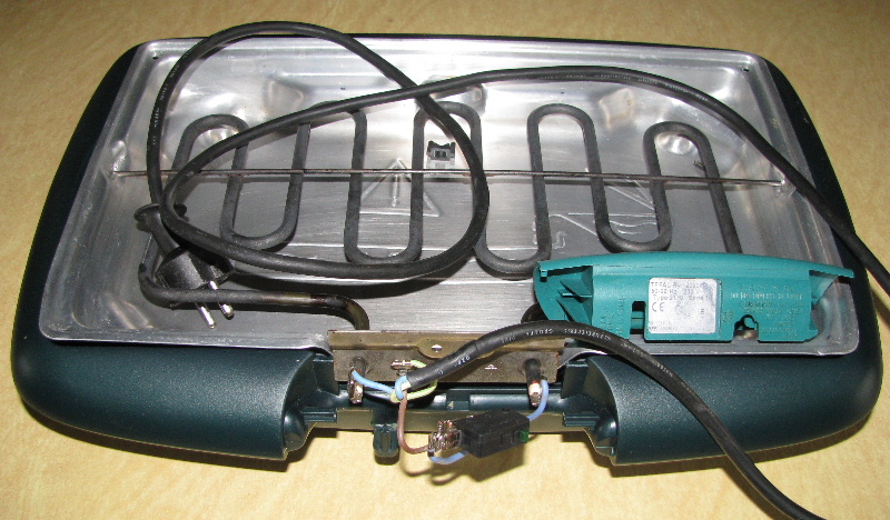

Bonjour. Mon grill Téfal "pépito" 2000 w type 2170 série 1, ne chauffe plus. Après l'avoir démonté,j'ai remplacé le minirupteur car à par cela je ne voyais pas d'autres raisons. Et çà ne marche toujours pas. Si je tiens appuyer sur le petit bouton du minirupteur,çà marche. Ou est la panne? Merci. (une photo du grill).

Le minirupteur sert à quoi ? est-ce la marche/arrêt ?
le 10/01/2014 à 11:47
Le minirupteur sert à quoi. Aucune idée.
le 10/01/2014 à 15:11
Après réflexion,j'ai trouvé la panne. La resistance n'était pas mise en place correctement et ne tenait pas enfoncer le petit poussoir du minirupteur. Merci quand même.
